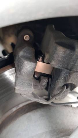

Problema semnalată: la deplasarea în marșarier, când controlam viteza de deplasare spre înapoi din pedala de frână (subliniez că este vorba de DSG) se auzea următorul zgomot de la puntea spate (de la sec. 10)
Voice 004_sd.m4aFetching info...
Totul a început undeva pe la 10.000 km și 2 luni de la achiziție în septembrie 2019, la început aleator și nu atât de supărător, dar cu timpul a devenit deranjant ... si penibil!
La primul schimb de ulei, 16.500 km (octombrie 2019), am specificat problema dar, evident, când se apropia ziua de mers în service mergea ca unsă! Nu a fost identificată nici o problemă!
Cum fenomenul era aleator am mai făcut câteva vizite la service (octombrie, noiembrie, decembrie) până să reușim să prindem fenomenul. La un moment dat începeam să fiu penibil ...
Într-un final după mai multe scenarii - panta, rampa, cu/fara auto hold, deplasare înainte/înapoi, rotit volan, etc. am reușit în ianuarie 2020 (și la vreo 25.000 km) să concluzionăm că este vorba de un defect al plăcuțelor de frână spate. Se pare că au găsit și o notă internă pentru un anumit lot/tip de plăcuțe de frână spate de Karoq cu defecte similare (în Austria erau în așteptare pentru schimbare citez “mai multe zeci de cazuri”).
Am așteptat mai bine de o lună după plăcuțe și în 11 martie (și aproape 30.000 km) taman bine când a început nebunia am ajuns la liman cu problema ... Foarte mult nu am testat ...

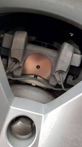

Noile plăcuțe am înțeles că au ceva protecție metalică în plus (nu am apucat să fac poze la cele vechi) și nici nu mă întrebați ce rol au... Cele noi arată cam așa
20200311_161748_mica.thumb.jpg.15bb741fde6a2c497c9d89ccbba91596.jpg   20200311_161833_mica.thumb.jpg.694ed505840a9da83c4f155e40406b75.jpg
Că să nu divagăm cumva de la subiect, în ianuarie la 25.000 km conform service-ului uzura plăcuțelor spate la Karoq era de 30-40%.

Am aceeasi problema ca tine, desi placutele mele spate nu mai sunt cele din fabrica, fiind inlocuite cu Ate. Inclin sa cred ca e o problema de fabricatie pentru marca asta, retin ca si cele Oem erau tot Ate.
Ciudat ca la 25.000 km aveai uzura asa mica, eu le-am inlocuit la 27.000 km.
@Cristian am făcut foarte multe drumuri în afara orașului și pe autostradă.
Suplimentar, la Octavia primul "schimb" de plăcuțe l-am făcut la 68.000 km și ulterior la o medie de 60.000 km.
Culmea si eu am folosit masina 95% extraurban. Insa franele de pe spate mi se par putin subdimensionate, cel putin la Ateca. De aici si uzura excesiva pe spate.
Ca idee, si eu schimbam la masina anterioara, Leon 1p, placutele tot la 60-70.000 km.

Referitor la placute spate are dreptate @Cristian .
la mine la ateca care e aceeasi masina am 90% din 65.000 extraurban.
La 57.000 am inlocuit placutele spate iar dupa 8000km cand am facut schimbul de anvelope am verificat placutele fata care sunt ale masinii din fabrica si au cam 50%.
Deci au cam subdimensionat spatele.
La leon 1p la 2 schimburi placute fata inlocuiam unul pe spate. Aici e invers.
Si nu are influenta frana de motor pt ca e dsg, iar autohold foloses destul de rar.
