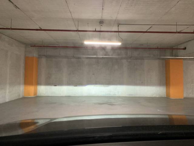

Bun, pusa la 7.5m de perete, in linie cu cealalta masina ... Golf lumina cu 13cm mai jos :) Asadar am facut reglajele identice , am dat o tura prin cartier - toate bune. Este Imbus de 8, dar merge si cu PH1. A fost necesara o singura tura completa - toate bune acum.

Eu cam asa le-am reglat dupa ce le-am ridicat cam 10cm. Nu luati in seama marcajele din stanga, nu sunt de la mine. Farurile bat cam cu 5cm mai jos fata de inaltimea farului in sine, la distanta de aproximativ 7.5m de perete .
Modificat de AndreiSergiu1991
Cam asa si la mine. P.s: tot in parcare la Kaufland le-am facut si eu :))) erau marcaje identice

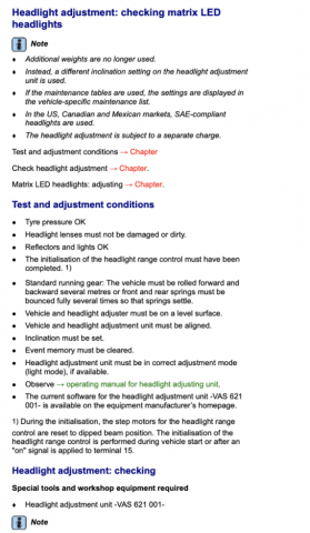

Colegi atentie la reglajele manuale ale farurilor ! NU se fac fara salvarea setarilor in sistemul masinii in care se specifica unghiurile noi pentru pozitiile farurilor .  Ajustarea mecanica inadecvata  farurilor poate duce la pierderea basic setting de fabrica si va treziti cu erori pe adaptive lighting in anumite conditii . Atentie sa nu duceti rotitele mecanice la capatul cursei !

Mai mult ->  pentru Golf 8  procedura include scula VAS 621 care este tester de lumina digital ( NU Analog) si se conecteaza direct in sistemul masinii pentru transmiterea parametriilor pe fiecare far individual.

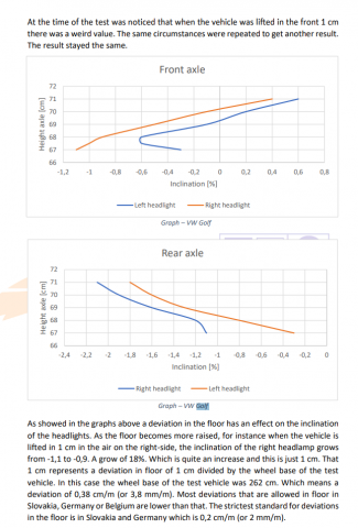

Planeitatea podelei se poate afla de pe modulul ESP , pe senzorul de inclinare  , acolo se verifica sa fie cu limita de toleranta 0.03% apoi se purcede la ajustarea farurilor ,  conform testelor facute pe Golf , o diferenta de 1 CM de planeitate  intre puntile fata/spate depasea limitele admise .

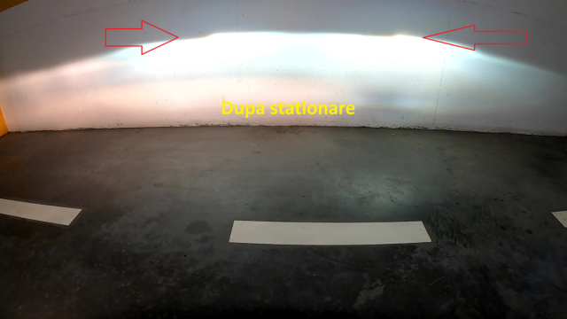

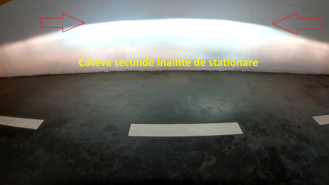

Ce ati experimentat voi mai sus in urma testelor facute sunt urmatoarele :
IN SOFT -  la momentul stationarii farurile sunt automat trecute in RESTING POSITION !  -  adica shutterele de MATRIX sau DYNAMIC(acelasi principiu) intra pe standBY dupa cum urmeaza:
Dupa stationare completa :
Voi ati facut setarile manuale cat farurile erau in Resting Position.
Mai mult decat atat ->  Resting position se inactiveaza automat odata ce este pus in miscare autovehicolul  , iar la viteze mai mari de 60kmh-> 80-> 110  dupa caz si model auto,  farurile se ridica singure  cu X centimetri pentru a acoperi distanta minima ceruta de regulament pentru astfel de viteze.
Presiunea anvelopelor este un factor decisiv si el , mai ales la puntea spate:
