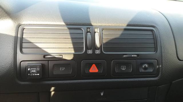

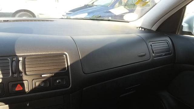

Au venit si grilele de Boara.S_au montat insa raman cu un gust usor amar in privinta iluminatului acestora.Trebuia sa schimb becurile inainte de montaj.Are un iluminat mult mai slab decat restul masinii.
Pana la urma am desfacut una si am vazut ca au becuri de 3 mm grosime . Astept sa vina timpul cald si demontez tot , iar intentia este de a pune leduri . Sper sa nu fie prea puternic iluminate cu leduri . Becuri OM nu stiu daca se gasesc .

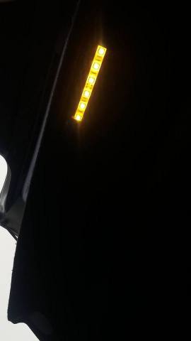

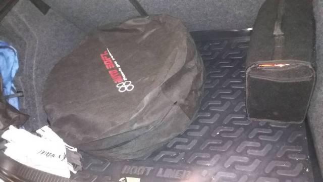

Terminat si instalatia de iluminare porbagaj .S_a tras un circuit de la lampa originala pana la partea din spate a politei , pentru iluminare am folosit o banda led de 12v .Acum lumina pica de sus , avand o vizibilitate foarte buna chiar si atunci cand masina este incarcata cu bagaje .Se poate observa lumina destul de eficienta pe timpul noptii .Pentru a putea scoate polita la nevoie  s_a folosit o mufa mama _tata care  asigura  indepartarea usoara a acesteia si intreruperea circuitului electric .
