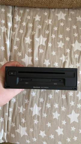

Pentru acest retrofit avem nevoie de urmatoarele:
Display: 565919606D
Unitate Columbus MIB2,5 (in cazul meu fara SIM, fara DAB) - 565035043B
Pentru a instala aceasta unitate pe masina (dotare de fabrica Bolero MIB2,5)  va trebui sa facem cateva operatiuni: (full unlock, apoi codare si CP ON)
Intrucat pe masina deja am instalat AID cablul optic este prezent.
Castigurile fata de Bolero mib 2,5 sunt: ecranul de 9,2", navigatia (care va fi prezenta si pe AID) - urmeaza sa scap si de mesajul de la traffic sign recognition (indisponibil cateodata), viteza cu care se misca unitatea, calitatea sunetului, posibilitatea de a rula muzica de pe CD, si DVD.
Gateway de pe masina este 3Q, comenzile de pe volan au tasta VIEW.
Practic totul este pregatit (mai putin piesele esentiale Display si unitate)
 Componenetele sunt pe drum - in 10 zile probabil sosesc si le voi monta. O sa atasez pozele imediat cum termin.

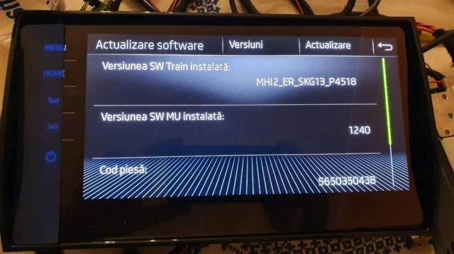

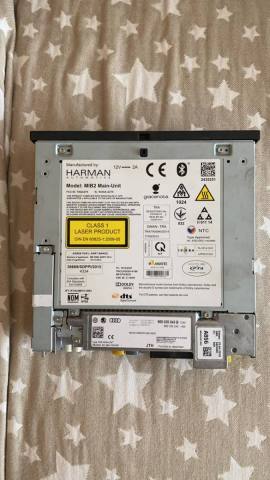

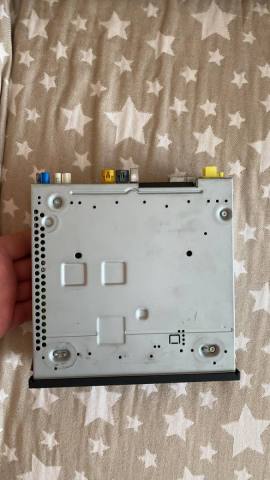

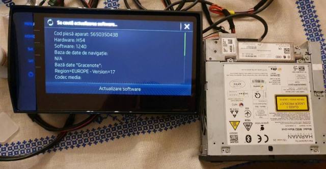

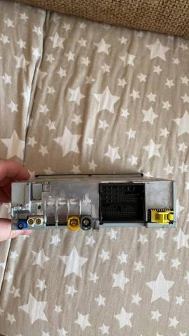

Astazi am primit pachetul. Monitor + unitate au sosit in Romania. Maine montez. Voi pune cateva poze
Link to comment
Share on other sites
Job done! Multa munca...nimic nu merge din prima...dar.am reusit. Codat complet. Component protection ok.
Cel mai important: inainte pe bolero aveam skoda connect. Abonament platit pe 3 ani serviciile functioneaza pe columbus perfect. Totul a fost transferat.
