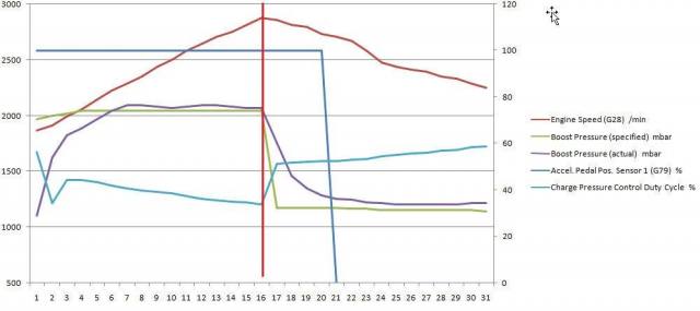

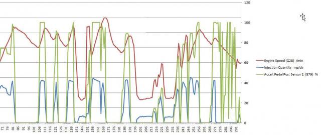

Deci....nu este limp mode din cauza turbinei. Căderea de turaţie se întâmplă în condiţiile în care presiunea în turbină este ok, cantitatea de aer este ok. Din BS011 reiese că sunt ceva probleme la turbină (cred că ceva scăpări de vacuum) iar din logul în mers că MAF este puţin obosit, dar nu astea sunt cauzele. Practic dintr-un motiv încă necunoscut la un moment dat  ECU taie injecţia deşi pedala de acceleraţie este la podea, presiune este, duty cycle este ok.
@EEXCALADE
Din ce văd căderea şi creşterea bruscă a turaţiei pe care bine ai sesizat-o cred că are legătură cu faptul că s-a jucat cu pedala de acceleraţie. Căderea bruscă cred că s-ar explica prin apăsarea ambreiajului (din păcate aici nu este şi grupul cu comutatoarele, iar în celălalt log nu se manifestă problema), fiind în frână de motor a apăsat ambreiajul, iar creşterea bruscă printr-o eventuală patinare a ambreiajului (mai ales că după creşterea bruscă turaţia scade la o valoare corespunzătoare apăsării pedalei de acceleraţie). Este o presupunere, nu sunt sigur.
Acu întrebarea este de ce taie injecţia?
Indiferent ce pedale ai  apesa ,si cum le-ai apasa ,nu cred ca e normal ca turatia sa sara de la 840 rpm ,direct la 2079 rpm in 0.47 sec .

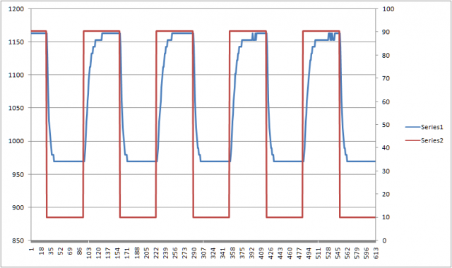

Ai turbina în moarte clinică (geometria blocată pe presiune maximă)
În mod normal un grafic arăta aşa (ăsta este de la altă maşină)
Situaţia este confirmată atât de eroarea 17965 - Charge Pressure Control,  P1557 - 35-00 - Positive Deviation cât şi de logurile în mers unde se vede că după ce intră în limp mode presiunea măsurată rămâne tot foarte mare, deşi ea ar trebui să scadă mult, la fel şi valoarea citită de MAF.

Totuşi verifică şi N75, este posibil ca electrovalva să fie defectă şi să livreze permanent vacuum.
Cea mai simplă variantă ar fi să scoţi vacuum-ul de la actuatorul turbinei şi să repeţi logul în mers şi BS011 să vedem dacă tot aşa rămâne geometria
