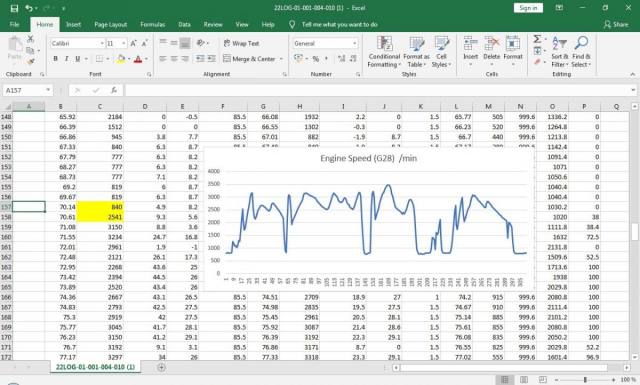

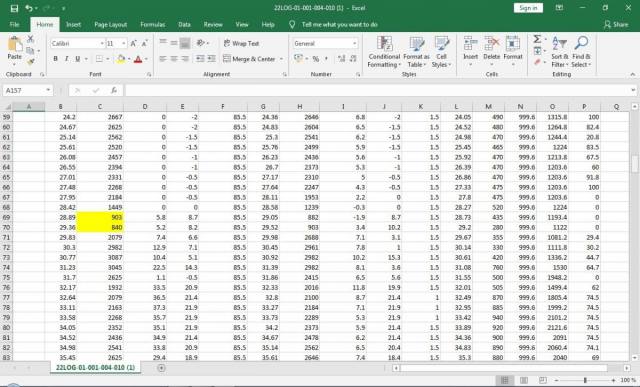

Bun, am identificat zonele unde s-a întâmplat problema. Chestia este că descrierea ta nu a fost chiar corectă, de fapt cred că ai descris mai curând percepţia ta. Mă aşteptam să văd cum turaţia motorului cade pe la 2000 de rpm şi stă în zona aia în timp ce acceleraţia este acţionată considerabil, dar nu prea se întâmplă aşa. Eu cred că intră într-un limp mode.
Ca să argumentez. În loguri am marcat cu galben zonele respective. Ce se observă: la un moment dat deşi acceleraţia este apăsată, ECU taie injecţia (marcat cu albastru). În acelaşi timp se observă limitarea presiunii în turbină şi automat scăderea cantităţii de aer sub 500. Comportament specific de limp mode. Ce se observă: la o turaţie de în jur de 2700 rpm cu acceleraţia la podea tu ai o presiune de 1917, 2050 şi 2060 când de fapt ar trebui să ai în jur de 2182.

Cade si creste turatia brusc ,pare ca e o problema la senzorii G28/G40
Inca o chestie,cantitatea injectata e foarte mare (8,7) .Posibil si sa nu fie pusa bine distributia
