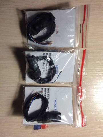

De ceva vreme ma tot irita treaba cu butonul pentru sistemul start-stop. Cateodata uitam sa il dezactivez si ma trezeam ca se opreste motorul.
Ulterior am citit de twek-ul cu voltajul (l-am aplicat) si a fost chiar bine o perioada. Insa nu era....OEM ca sa zic asa. Poate erau momente cand l-as fi dorit activ...dar nu aveam cum sa fac asta.
Drept urmare dupa ce am cautat cateva zile am gasit un dispozitiv care rezolva problema. Un releu cu 3 fire. Care trebuie intercalat pe cablajul existent al masinii.
Practic cu acesta se obtine memoria butonului start-stop. Acum de fiecare data cand pornesc motorul sistemul este OFF (daca in timpul mersului doresc sa il activez, apas butonul si functioneaza normal).

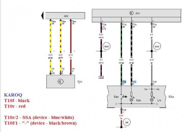

In atasamente gasiti poze cu schemele electrice pentru Karoq. Am atasat si un link cum se testeaza dispozitivele inainte de expediere.
