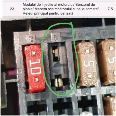

Am un consum in standby de 0.09mA si am facut azi testul cu sigurantele scoase, descoperind ca este siguranta 23. Consumul scade la 0.03mA. Oare ce este de facut?

Am schimbat bateria cu una noua, am inlocuit releul de incarcare al alternatorului sa fie in parametrii de incarcare (14.3v) si dupa o saptamana tot raman fara baterie (11.8 V ramasi).
In stand-by am acelasi consum, 0.09mA, daca scot siguranta mentionata scade la 0.02-0.03mA.
Oare ce ar fi de facut?

Nu am acces sa iti verific exact, daca asa este siguranta aceea...consumul nu este mare, dar la modelul tau, putea sa fie si sub 0.03...0.02.
E prea mic consumul,  ca sa fie de la alternator.
