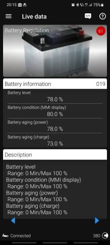

Salutare, nu am probleme cu pornirea, dar are legatura cu pornirea.
Cand pun contactul am eroare de SS si bineinteles nu functioneaza, pe VCDS am eroarea 5462-Starter Control; Returned Message P3053 00 [109] - 50 Short to Ground. Am verificat sigurantele, bateria are 85%, am verificat cele 2 relee responsabile de electromotor din compartimenul de sub sigurantele motor. Ma poate ajuta cineva cu un sfat?
Modificat de gogu1989
Trebuie verificat cablaj  in acesta situație,  daca sigurantele sunt ok, relee ok, etc
firele din electromotor par ok, la fel si cele de la relee. Exista o zona anume unde se poate rupe cablajul?
posteaza cod motor si an fabricatie, sa iti scot diagrama, sa te ajute la verificari
mentionez faptul ca fostul proprietar mi-a spus ca la service a dezactivat SS si de asta apare eroarea pe bord, desi nu l-as crede ca am eroarea de Starter pe VCDS. Am intrat pe Can Gateway campul 13 si e -50gr, dar la 61 Batery Regulation nu am adaptation, am long adaptation si nu gasesc voltajul limita a SS.

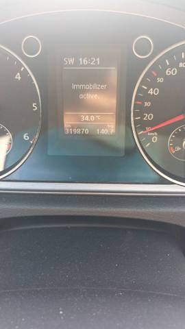

Buna, am un Passat B7 D, 2011 si am probleme cu pornirea uneori...
Cand apas cheia pentru a porni, uneori nu se intampla nimic...la repetarea pornirii de 3 la 30 de ori masina porneste si apoi nu mai am probleme o vreme.Nu e ceva regulat , nu e legat de temperatura, curios de tot...mai nou am descoperit alt artificiu...cand nu porneste, armez cheia, blochez masina, apoi o deblochez si o ia din prima...daca nu, repet faza cu blocatul si deblocatul usilor. Am fost si la electrician dar a zis ca trebuie sa o puna pe tester in momentul cand nu porneste...odata am carat-o cu masina de la tractari dar cand am ajuns la electrician, culmea !!!!, masina a pornit...am lasat-o o saptamana, o porneau de doua ori pe zi...a pornit de fiecare data...deja sunt exasperat..poate ma ajuta cineva...va multumesc.
Nu e necesar, sa nu porneasca. Ce erori ai stocate la diagnoza?
