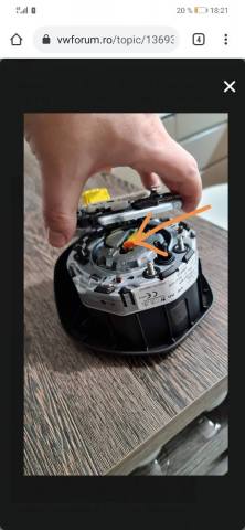

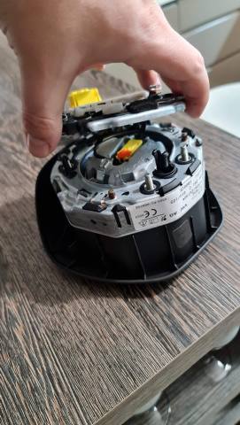

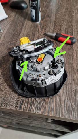

Salutare. Da, am rezolvat. Zgomotul acela era produs de airbag. Practic se misca airbagul in carcasa lui. (sub emblema de pe volan)
Am scos airbagul si am introdus niste pasla intre corpul airbagului si carcasa sa. De mai bine de jumatate de an nu s-a mai auzit nimic.

Aici trebuie băgată pasla?
Modificat de Manuel N.
Atentie la quote! Se sanctioneaza folosirea nejustificata!
Poti pune pasla intre airbag si buza de plastic. Eu ti-am marcat pe poza doar doua locuri dar poti pune pe toata circumferinta.
