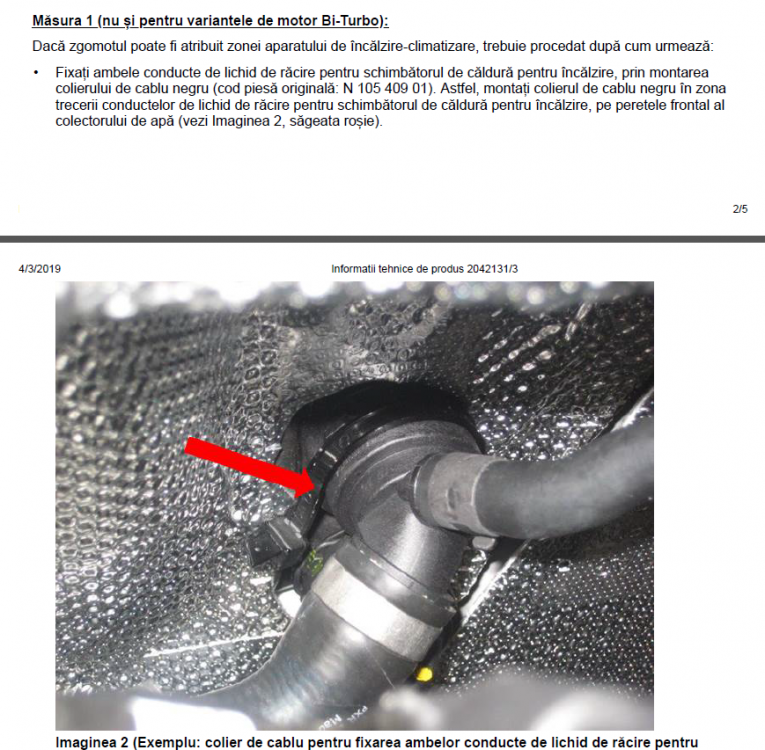

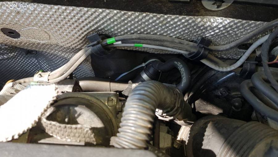

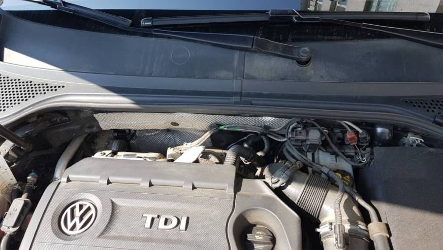

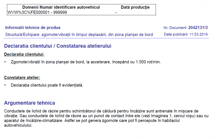

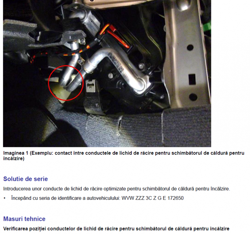

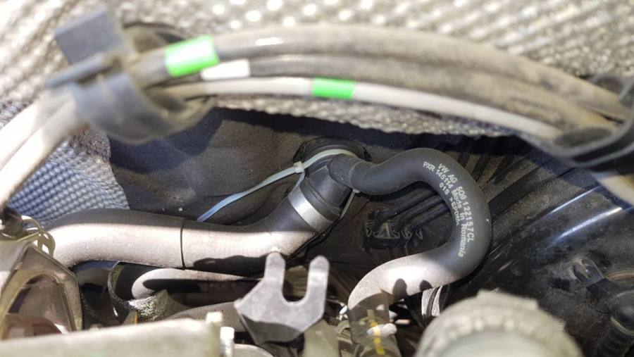

La mine s-a rezolvat prin prinderea tevilor de climatizare in spate la motor.
Atasez poze din TSB VW precum si cum am rezolvat.
1.thumb.png.7087be05b230dc80df83eef28a24bfa0.png2.thumb.png.089581d38c1b9f6b63f8a3200ec16a88.png3.thumb.png.45269f1b2c8e0b27766d4cd921516b5c.png
20190826_110343.thumb.jpg.19817e573a08b4def09aba78b1a19398.jpg 20190826_110347.thumb.jpg.40ef5553bfed075bda2f1b64586ad7cf.jpg 20190826_110350.thumb.jpg.6732e0a0cf386faeef5ab390422b39bf.jpg
Eu la cel din 2015, am rezolvat si prin distantarea tevilor din interior.
Am pus si un buret intre ele. Adica si foto 1
La cel din 2016, nu a fost cazul, este foarte silentios.
Multumesc mult de solutii, baieti.
O sa incerc sa le prind conform pozelor atasate de voi.

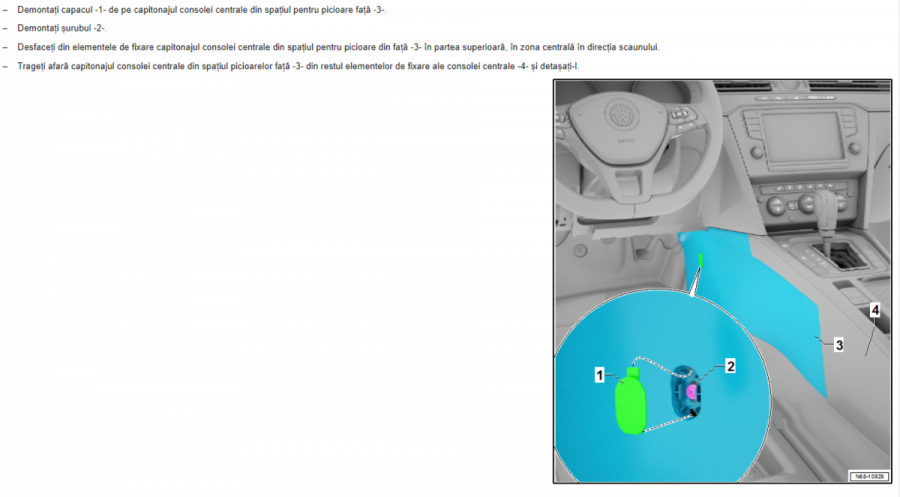

Inteleg ca cele din interior ( imagine 1) se regasesc mai jos de torpedou, in peretele lateral - dreapta?
A mai fost discutata aceasta problema. Imaginea 1, panou lateral stanga, tunel central.
Sunt TPi uri in acest sens.    TPI 2042131/3
Am aplicat colierul in seara asta peste cele 2 tevi din compartimentul motor. Nu l-am strans foarte tare. Maine ii fac testul sa vedem cum sta treaba. Daca mai face trec si la cele de interior.
Modificat de TheOne06
Sau poti sa mai strangi putin si abia apoi sa treci si la cele de interior. Asa am facut si eu. :)
Din cate am observat nu cred ca mai este nevoie sa trec la interior ? . Este liniste acum deci cred ca s-a rezolvat. Multumim colegilor pentru ajutor.
Si la mine s-a rezolvat fara sa mai trec la interior.
Multumim mult de ajutor!

Am scăpat și eu de acel zdrăngănit de plastic la accelerare prin legarea celor două conducte din spatele motorului
eu am reusit sa izolez vibratia la acceleratii intre 3000 si 3100 rpm (orice treapta de viteze). dupa investigatiile de azi mi-au spus ca ar fi de la tevile de climatizare, dar solutia ar fi sa-mi demonteze tot bordul, actiune pe care am refuzat-o momentan oricat a insistat consilierul (fara rezolvare nu e platit de VW).
o sa incerc solutiile prezentate aici, desi in prima faza n-am reusit sa identific conductele din pozele de mai sus.
Sunt in spatele motorului,eu le-am legat împreună cu un colet de plastic

Cine stie unde sunt pozitionate tevile din imagine? Cum ajung la ele?
Pe cele din spatele motorului le-am identificat, incerc sa le fixez in weekend.
E consola pe care e schimbatorul de viteze.
Se demonteaza dinspre partea soferului.
