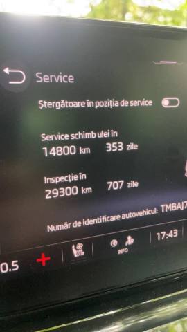

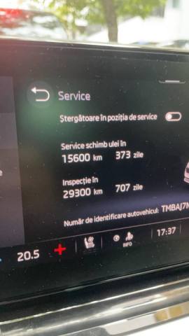

A mai patit cineva sa ii scada foarte brusc durata pana la schimbul de ulei? La mine a scazut cu peste 1000km si 20 zilein doar 20 min, iar de saptamana trecuta cu peste 8000km. Uleiul e proaspat schimbat (cu 900km in urma)
239712594_277974080449037_3525035106277424497_n.thumb.jpg.7164a91a2ec2b7009800b14af850605e.jpg240575901_147104570936599_6854544173082156976_n.thumb.jpg.338e374bf368170eeadc0dc0fa723084.jpg
