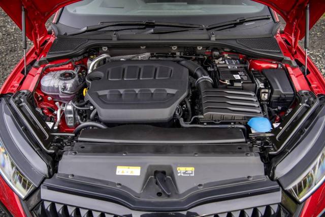

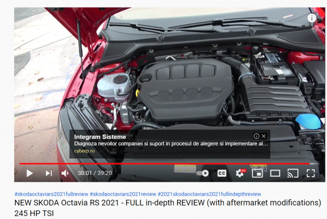

Am cautat rapid 1 review si poze de sub capota si se pare ca la tine e o problema de reglaj. La stergere, functioneaza normal? Isi fac cursa pana in marginea parbrizului? Mie mi se pare ca sunt decalate cu 1-2 pozitii stergatoarele pe axul de montare. Probabil trebuie demontate si montate in pozitia corecta.
@nsmmersi pentru sfatul cu aburire stopurilor si a farurilor. Iar în legătură cu ștergătoarele la mine nu stau ca la tine. Stau pe parbriz.
Gata, am fost la porsche si le-au asezat la locul lor.. problema era ca nu stergeau pana la cap si nu vedeam bine de la sofer.
