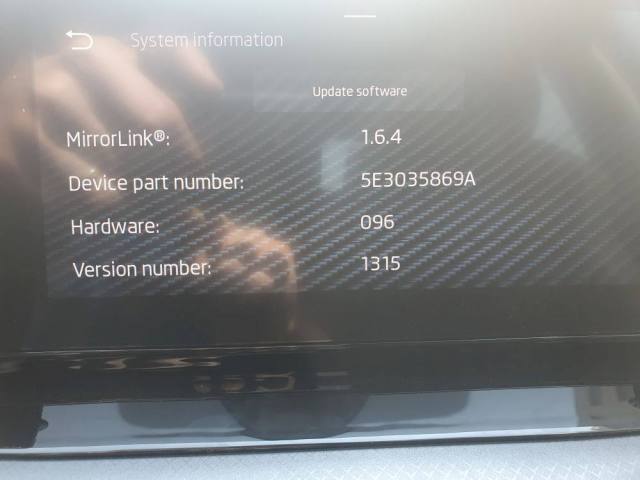

trebuie sa vezi ce versiune de soft are unitatea multimedia si probabil facut update
intra la Setari > informatii sistem si fa o poza

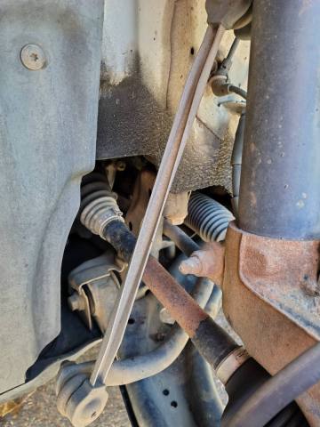

3 ani, bine, e ruginita de anul trecut.
Ramane de supravegheat transpiratia de pe burduf inspre cutie. Ciudat ca planetara cea lunga nu are rugina.

Ia sa mergi si sa te uiti mai bine
La bratele spate, cat sunt de mancate.
Planetarele erau ruginite la 2 ani, la fel si alte piese de fonta
Rugina superficiala e una, cea de la puntea spate nu prea e superficiala.
dar sa te uiti bine
Masina nu mai este la mine de 5 ani. Cand am dat-o, nu era rugina pe nicaieri, nici pe puntea spate. Cumparatorul s-a uitat bine, impreuna cu un mecanic. Cand ma voi intalni cu noul propietar, o sa ma uit din nou, sa vedem in ce stare este.
Marcile low cost, in speta Dacia, au aceasta "problema" de ani de zile. Cel mai probabil este vorba de rugina superficiala cauzata de tratamentul insuficient al materialului. Nimic special, nimic spectaculos, doar cost cutting. :)
Tehnic, producatorul spune ca nu exista nicio problema.
Si da si nu, am vazut planetara de Toyota care arata la fel si s-a rupt, bineinteles dupa garantie, cred ca in anul 6 sau 7 (200.000Km la bord).
Cred ca mai am si fotografii (se observa cum rugina era adanc patrunsa in material.
On 9/26/2021 at 3:46 PM, Cristian.P said:
Stiu ca este ciudat versiunea 1315 pentru o masina produsa in 2021. Am pus si poza.
Atunci cand a venit masina nu mi-a venit sa cred si am verificat si o litera din VIN, dar acuma nu mai stiu care este, si corecpunde cu model 2021 asa cum apare si undeva prin acte cand este produsa.
Si AA wireless functioneaza, asa cum am mai spus.
Ce versiune ai în prezent? Ai rămas la 1315?
