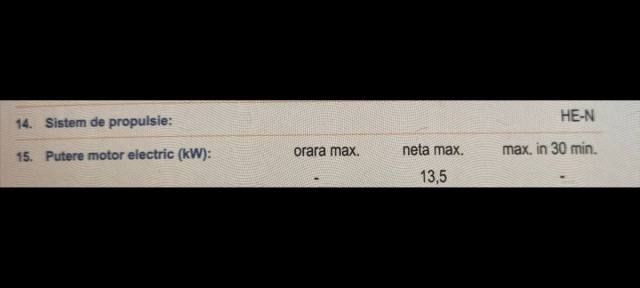

Ce reprezintă acest număr din CIV cu privite la motorul electric?
KW par a fi, dar mi se par cam mulți dacă-i raportez la CP.
Că nu or fi 17 CP... în plus.

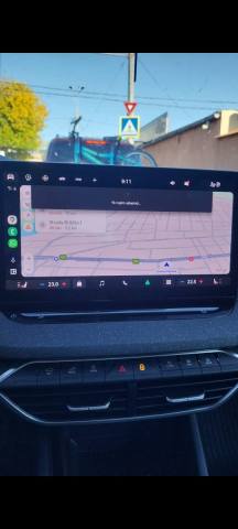

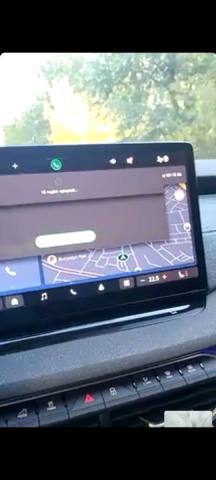

Salut!
Azi am întâmpinat o mică problemă de soft. De fapt soția care a plecat cu mașina la locul de muncă.
A trebuit să dea restart la sistemul infotainment pentru că nu mai funcționa.
După restart nu a dispărut problema, ci după oprirea și pornirea motorului.
Eu de când o conduc, de pe 19 luna asta, nu am întâmpinat nicio problemă de soft, sau de altă natură.
Las două fotografii făcute de soție. Scuze pentru calitatea lor.
Prima e înainte de restart, a doua după.
Întrebare.
Dacă soția folosește mașina pe contul meu Skoda, ar influența componententul mașinii? Adică ar ști care din noi e la volan și ar cere setări în plus?
Să nu stau ca la telefon cu conturi googl separarete, etc, rahat cu perje.
La cealaltă pe care am avut-o așa am folosit-o, amândoi pe același cont, și nu avea nicio greață mașina.
Îmi zicea soția că posibil să-i fi făcut tableta așa că n-ar recunoaște-o de utilizator, deși știe S-PIN-ul.
Oare așa să fie?
Am dubii că asta ar fi, dar, na, mă gândesc că poate au schimbat ei ceva prin conturi și soft.
nici macar nu intelegem ce mesaj e pe ecran
