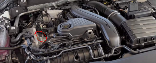

Să îmi spună și mie cineva unde are 1.5 tsi mhev joja de ulei că m-am uitat la un astfel de motor și zău dacă am găsit-o.
@Laurentiu_LWR Dacă el a fost problema, n-ar trebui să se mai repete.
Cred ca poti vedea direct din infotainment nivelul acum.
Poti incerca si aici:
@akon Așa m-am gândit și eu și anume că nivelul îl verifici din infotainment, dar nu știu cât de ok este.
Am fost în reprezentanță pentru achiziția unor accesorii și mi-am aruncat un ochi pe motorul 1.5 mhev.
M-a surprins și nu prea lipsa capacului de plastic care maschează "mățăraia" de fire, dar m-a surprins în schimb lipsa jojei care din ce știu eu este galbenă tocmai pentru a fi vizibilă.
Din poză se observă doar locașul, nu și joja în sine.
În fine, constructorul știe mai bine ce a făcut acolo.
Voi elucida misterul când îmi va veni și mie mașina că am să întreb dealerul.
la O4 FL cu 1.5 tsi  EVO2, au scos joja de ulei, in locul ei este acum doar un dop.
nivelul se verifica in meniu de acum.
