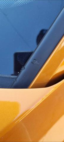

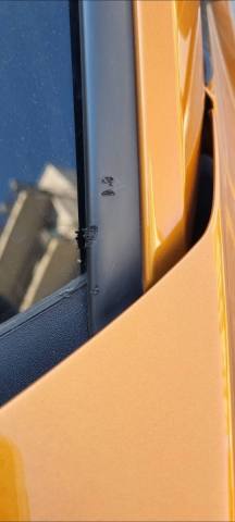

Salutare!
Nu știu dacă scriu unde trebuie, dar în altă parte nu știu unde să întreb.
Acest ornament, protecție contra apei, se poate schimba/înlocui?
Am găsit-o așa (nu am idee de le ce poate fi și ce anume ar fi produs-o, doar dacă nu e ceva intenționat făcut) și vreau să știu dacă poate fi schimbată fără a afecta parbrizul.
Dacă am scris unde nu trebuie cer scuze moderatorilor și-i rog să-mi spună unde să postez.
Mulțumesc!
Speli parbrizul la benzinarie cu T-urile alea ale lor? Piesa de imbinare maner-spalator este metalica la unele - eu cu acel element am zgariat plasticul la mine.
Acele urme sunt de la jetul de apa, de la spalatorie. S-a dat cu jetul cu presiune prea aproape de plasticul ala. SI eu am cateva de genul pe protectii alea.
Nu. Foarte rar, dar problema e că NU am făcut asta în ultimele două luni.
Pare ceva făcut intenționat, zic eu. Pare ceva încins care a topit plasticul.
16 minute în urmă, acidone77 a scris:
Nu te contrazic, dar nu s-ar vedea la momentul respectiv?
De regulă mă uit unde dau cu jetul (sunt conștient că e puternic și poate afecta vopseaua sau alte elemente) însă de cele mai multe ori distanța între jet și suprafata curățată este de cel puțin 30-40 cm tocmai din  acest motiv și insist doar unde nu se curăță de la distanța asta, iar pe elementele astea nu e cazul.
Eu înclin să cred că e urma unui obiect fierbinte sau dur, ori ceva făcut intenționat, dar...
În fine, faptul e consumat.
Ideea e dacă se poate schimba.
Întreb aici (sunt forumiști care se pricep sau cu asta se ocupă) să am idee dacă poate fi schimbat fără a afecta parbrizul.
Intenționez să întreb la Skoda, dar cum am zis, vreau să am o idee cu privire la modul de a se schimba.
100% de la spalare, mai ales daca masina a stat in soare cauciucul ala e mai moale decat de obicei. Si eu am la Golf, de la spalat aproape.

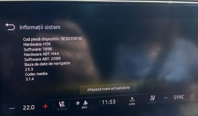

Am verificat acum și softul arată așa.
