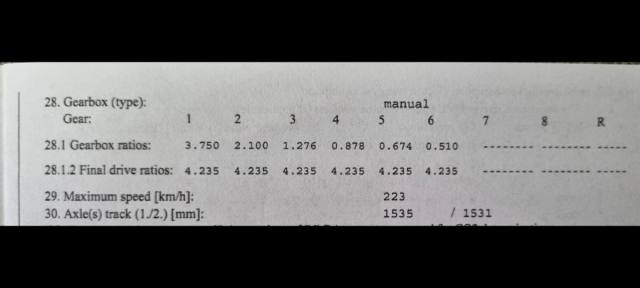

Pentru cei care nu știu, dețin o O4 Ambition, 1.5 tsi manuală, din septembrie 2023 luată de nouă.
Am mai spus cu diferite ocazii că sunt dezamăgit de cutia manuală de pe O4 comparativ cu cea de pe O3 în sensul că mașina pare leșinată.
De curând am dus-o la service pentru un retuș urmare a unei avarii și am primit la schimb un model similiar, cu 8.800 km rulați.
Am impresia că asta pe care am primit-o la schimb se mișcă mai bine decât cea personală. Aceiași senzație o are și soția fiindcă a condus-o și ea.
E mai fâșneță și are reprize mai bune, vizibil, la accelerație
Întrebate mea este: DE CE? Care este explicația și dacă ar fi una, pe cine să întreb la ei, sau ce să întreb mai exact?
O fi de la carburant? Alimentez cu Ecto 100.
Chiar m-a pus pe gânduri.
Modificat de Gabriel*77

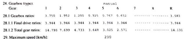

Octavia mea a fost fabricata in martie 2020 iar cutia are rapoartele de mai jos si Vmax = 230 km/h (din CoC).
A ta e la fel? Cineva a scris pe aici ca la un moment dat s-a schimbat modelul.
Modificat de Cristi_V
În cazul meu specificațiile sunt astea...
Este o diferență din câte se pare între specificațiile de la mașina ta, dar oare să fie diferență?
viteza maximă la mine este de 223 pe când la tine 230 km/h.
Exceptand treapta a 6-a, cutia lui Gabriel ar trebui sa fie mai scurta, deci masina mai fasneata.
Exemplu Raportul total in treapta a 4-a e 3.718 fata de 3.648 cat are Cristi.

Conteaza si diferentialul, de exemplu in treapta a 4-a total gear ratio la Gabriel e 3.718 vs Cristi 3.648. @Cristi_V tu ai cumva cutie MQ250? Cred ca @Gabriel*77 are noul MQ280 si de acolo diferentele.
S-ar putea sa fie o diferenta si intre masina ta si masina condusa temporar.
Vad ca la mine treapta 1 e la fel, 2 si 3 mai mici, 4, 5, 6 mai mari. Sa lasam specialistii sa comenteze diferentele.
