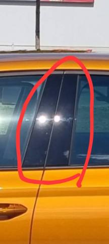

Salut!
Cum sunt denumite tehnic aceste elemente ale portierelor și cum pot fie ele schimbate?
Am observat că, cel puțin la Skoda, este o problemă cu ele prin prisma faptului că se zgârie și se mătuiesc foarte repede.
La fosta O3 am avut o grijă foarte mare față de ele, dar cu toate astea s-au mătuit și zgâriat ca dracu.
Și cele de la actuala O4 au acestă tendință din câte vă deși mașina are doar 6 luni. Pun aceste întrebări din dorința de a preveni această degradare.
Știu, m-ați sfătui să pun folie, e și normal, dar o folie lucioasă și transparentă nu ar ascunde urmele de "pânză de păianjen" care au apărut deja pe ele, iar una mată... nu știu cum să fie.
Carbon sau simplă?
Oare s-ar dezlipi ca urmare a folosirii jetului sub presiune de la spălătorii?
Voi cum ați procedat cu ele?
Modificat de Gabriel*77

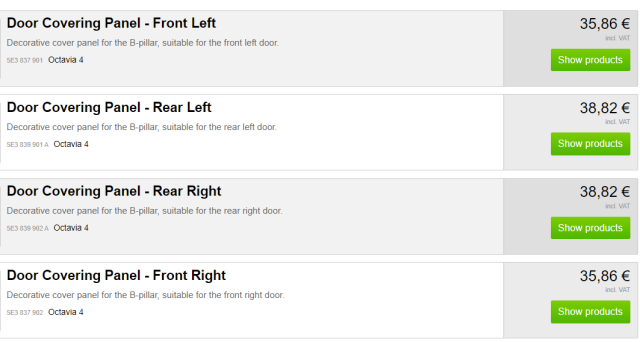

Le dai un polish/ceara inainte de infoliere daca optezi pt varianta asta. Folie as pune transparenta, alte variante arata ieftin. Teoretic nu se dezlipesc, cel putin nu prea repede, Dacia, Hyundai , probabil si altii ,au folie din fabrica in zonele alea.
Uite si preturile pt fiecare piesa:
