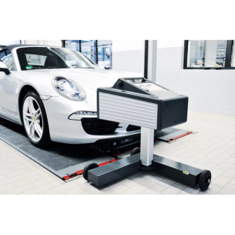

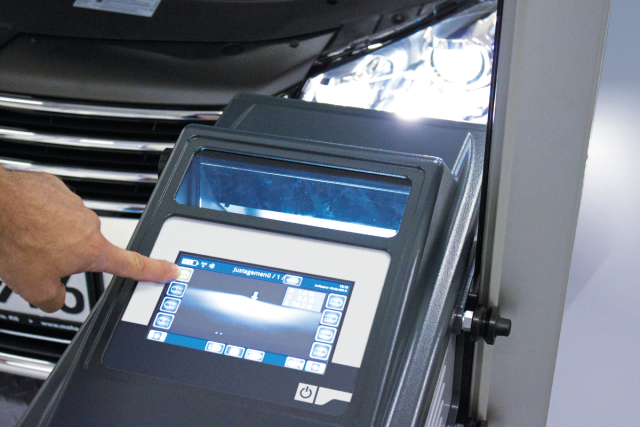

in general doar repr are aparat de reglat Matrixul. Este tot un aparat optic care se pune in fata farului, dar mai complex, cu meniu, care genereaza niste valori in functie de bataia fasciculelor de la Matrix si pe care trebuie sa le introduci in calculatorul masinii cu testerul de diagnoza, ca sa stie masina sa alinieze bine led-urile.

singurul aparat de reglat matrix acceptat de VAG este Maha MLT 3000 sau VAS621001
se regleaza fiecare far, independent
