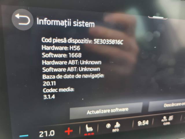

A reusit cineva sa faca se mearga Android auto prin wireless? Am Columbus si in manual se spune clar ca suporta, pe siteul web de la configuratorul pentru octavia apare doar Apple Car play online. Pe briskoda se spune ca merge la unii. Eu am urmatoarea varianta de soft pe infotainment:
Modificat de dionescux
