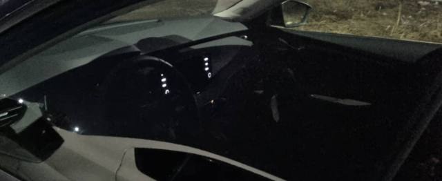

Alta problema....dupa ce inchid masina imi raman aprinse butoanele de la infotainment 😳
Modificat de alexandru_28
Legat de start stop- la mine azi primele 30 de min nu a functionat, poate are legatura si cu temperaturile exterioare scazute. La cealalata masina nu functioneaza sub 0 grade, scrie in manual.
Butoanele raman aprins 20-30 de sec sau raman de tot?
Modificat de RwO09
@RwO09Cu prima cheie am vazut ca ramane aprins virtual cockpit-ul in stand by vreo 30 sec si se stinge......cat despre  butoane, daca inchid cu cealalta cheie parca nu s-au stins in 30 sec sa zic...
Pornirea din buton cum se face la tine? Daca ai Virtual Cockpit, iti apare mesajul Eroare Start Stop pe el cand pornesti sau doar iti spune pe Infotainment ca nu este disponibila functia momentan?Ma gandeam ca daca Start Stop nu merge din cauza frigului poate nici pornirea dintr-o singura apasare a butonului nu functioneaza. Ciudat este ca dimineata mi-a pornit si mergea si SS cu toate ca era destul de frig.
Se afiseaza in bord pictograma aia care arata ca Start Stop nu e disponibil, un cerc taiat ceva de genu...nu imi pare eroare start stop.
Mi s-a intamplat si mie o data. Dupa ce am incuiat usile din cheie m-am uitat si am observat, fiind intuneric afara, si am fost surprins. La mine au ramas aprinse si butoanele de pe volan. Am descuiat si am incuiat din nou (fara sa deschid usa). S-au stins si fenomenul nu s-a mai repetat.
Modificat de Cristi_V

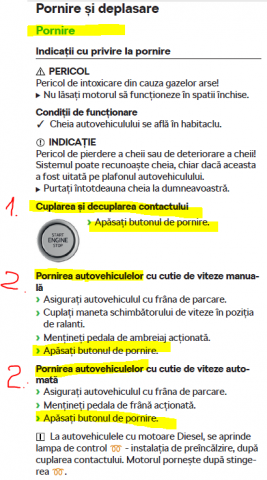

In primul rand ca ar trebui sa pui mai intai contactul si abia apoi sa pornesti. Acestia sunt pasii descrisi in manual pentru pornirea motorului. E si normal, pentru ca la punerea contactului se alimenteaza cu combustibil, se activeaza diversi senzori, se masoara parametri si automat se fac reglaje pentru pornire in functie de conditiile existente, etc.
In al doilea rand, la fel ca si la pornirea cu cheia, butonul trebuie mentinut apasat (actioneaza demarorul) pana cand porneste motorul. Asta e de cand lumea. Motorul nu porneste la fel la +40 C sau la -30 C. Deci, parerea mea, ca nu e vorba de vreo problema/defect.
Este cumva contraintuitiv. La pornirea prin intermediul cheii se acționa demarorul până pornea motorul.
La modelele cu buton START mă aștept ca la apăsarea butonului mașina să-și facă testele, să alimenteze cu combustibil și apoi să acționeze demarorul atât cât este necesar pentru pornirea motorului.
Eu nu am sesizat diferențe între pornirea pe timp cald sau rece. Dar pe timp friguros pornesc încălzirea staționară. Voi face un test de pornire cu motorul rece.
Am sunat la dealer astazi si m-a programat la o verificare. Mi-a spus la telefon ca problema cu mesajul de eroare Start Stop de pe Virtual Cockpit, poate disparea daca ma urc in masina, inchid usa, pun centura si abia apoi pornesc motorul.
Cat despre pornire, mi-a spus ca este normal ca la prima apasare sa se puna contactul iar la urmatoarea apasare sa porneasca motorul doar ca eu de cand am luat masina, tineam ambreiajul apasat, apasam o singura data, scurt pe buton si pornea singura pe urma, de aici si nedumerirea mea. O sa incerc faza cu centura pusa sa vad daca are vreo legatura cu Start Stopul si cu pornirea.
Revin dupa ce ajung la masina si incerc.
Va multumesc mult pentru raspunsurile de pana acum!
Eu din ce stiu, la masinile care au keyless start, nu se pune contactul si apoi se porneste motorul. Amorsarea pompei se face in momentul cand deschizi usa. Iar in conditii de frig puternic, dureaza cateva secunde in plus, dar cel putin la diesel, iti apare martor de preheating sau bujie ( atunci intra bujia in functiune). Dar daca tu spui ca asa scrie in manual la Octavia 4, o iau de buna
Da, asa scrie in manual. Daca va aduceti aminte si la masinile cu pornirea cu cheie puteai sa introduci cheia si sa o duci direct pe start si sa pornesti insa normal era sa pui contactul, sa astepti cateva secunde (orientativ, pana se aprind/sting diversi martori in bord) si abia apoi sa actionezi demarorul.
Nu, nu scrie asta, din ce ai postat tu. Tu intrepretezi ca si pasi care trebuie facuti, dar ce arati tu sunt sub capitole sau paragrafe diferite.
De asta scrie "Cuplarea si decuplarea" si nu doar Cuplarea.
Pornirea face referire la celelalte doua, aia cu cutie manuala si ailalta cu automata.
Ti-am spus mai sus, sunt alte electronice incluse, alt tip de acumulator, de obicei. Amorsarea se face cand descui masina(sau deschizi usa soferului). N-are treaba ce faceai tu la masini cu cheie.
