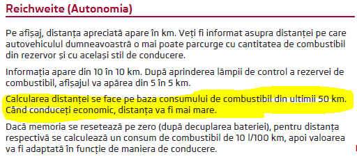

Din pacate, in ultima vreme, manualele nu mai intra in astfel de detalii. In manualul Octaviei II era prezentat modul in care se calculeaza autonomia si banuiesc ca si la modelele actuale se calculeaza identic sau similar:
