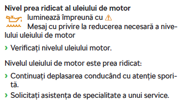

M-am uitat pe joja si nivelul era la minim. Am fost anuntat de service (m-au sunat) ca trebuie sa completez cu ulei 0W-20 LL norma VW 508.00. Am cumparat Castrol Edge Professional Longlife IV FE 0W-20. Am completat cu 0.8 litri. Dupa vreo 10 minute m-am uitat pe joja si nivelul era la maxim. Am pornit masina, mesajul nu a disparut. La urmatoarea pornire s-a aprins martorul nivel ulei prea ridicat. Dupa vreo 8 km m-am uitat pe joja (cu motorul rece) si nivelul era cam la 4 mm sub nivelul maxim. Au disparut toate mesajele/martorii.

Martor nivel ulei prea ridicat?
