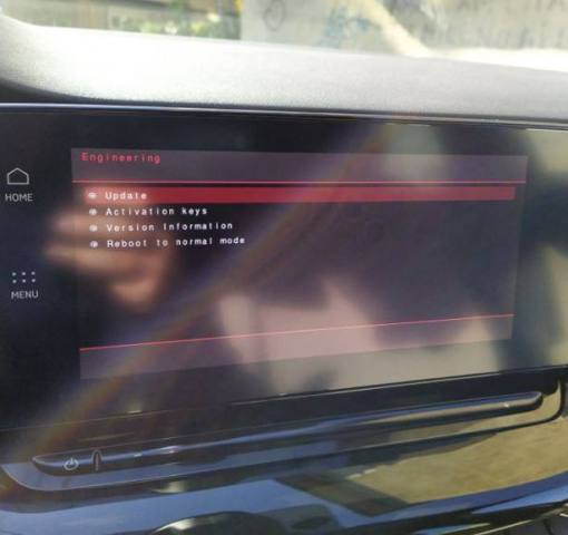

Mi-a aparut ceva Update, am dat Ok si m-a bagat aici. Ce masina faina!
Azi am fost in service pentru inlocuire roti vara/iarna si update soft: actiune service 69BN CRT 01, 04. Mi s-a spus ca este vorba despre actualizari soft la infotainment si la unitatea airbag. Update-ul a durat cam 2 ore.

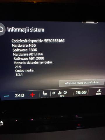

But I got a lot of info today from Skoda. So the wireless option is only available on the Units ending on D and E with SW 1788. In other words, the vehicles PRODUCED after 23 nov 2020. Mine has 06 nov as date of birth.
nu stiu daca e asa, la mine e cu “c” in coada si nu merge.
Update la problema cu android auto wireless. Dupa ultima vizita la reprezentanta, o data cu aplicarea a 4 actiuni (69BN 90Q9 97C1 97EQ) a inceput sa mearga si android auto wireless.  Am trecut de la unitate cu c in coada la g.
