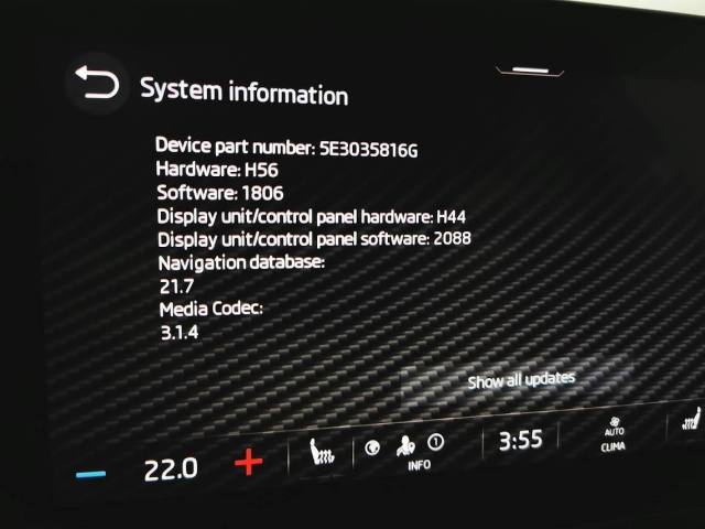

Problema este ca uniturile vechi (ultimul caracter din partnumber <= C) nu pot crea o retea WiFi de 5GHz in masina, necesara pentru AA wireless.
Cineva cu B la capat dupa update-ul la 1806 are acuma F la coada si ia pornit AA wireless
https://www.skodacommunity.de/threads/neue-software-version-later-1788-h44-2088.137758/page-15#post-2188337
Eu de aia intreb ce versiune aveti. In germania cam de doua saptamani se instaleaza acest update.
Altul cu masina din 11/2020 la fel:
https://www.skodacommunity.de/threads/neue-software-version-later-1788-h44-2088.137758/page-14#post-2187517

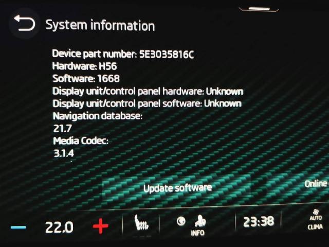

Am scris un mail acuma la Compexit, am primit raspuns in decurs de 30 min, zic oamenii ca exista un update de soft pentru masina mea, m-au programat in 23 sa il instaleze, revin cu info dupa ce l-am efectuat. :) Fingers crossed, desi am scapat ieftin cred ca pana acuma cu erorile, fata de altii... :P
@tbege
Norocosule,  eu doar ce am primit răspuns ca nu se poate activa funcția Smartlink wireless  🤔
@bogdan2 let's not count our chickens just yet... :P
Poate tu ai alta constelatie de hardware+software si nu se poate (momentan). Eu momentan am hardware H56, software 1668. Nu mi-au zis in ce consta update-ul exact, o sa intreb cand ma duc, respectiv vedem dupa daca si ce s-a schimbat...
Pai stai puțin,  poate este cumva vorba despre vreo rechemare pentru software la infotaiment,  cel puțin mi s-a comunicat. Conform serie de șasiu,  la mine cel puțin nu apare niciun update de soft pe partea de Android, doar 2 actiuni și poate-poate acțiunile ce apar pe seria mea de șasiu includ și update uri pentru AA

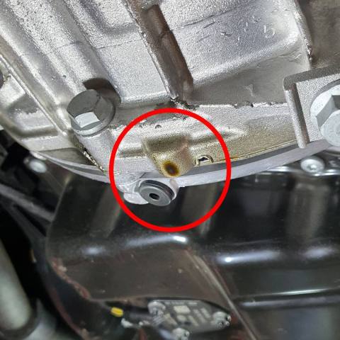

Octavia 4 RS TSI DSG 245 cai - la 12.000 km si 3 luni vechime - scurgeri de ulei intre motor si cutia de viteze.
Probabil pe la semeringul dintre cutie si motor.
O sa merg la Brady - de unde e luata si masina pt o constatare.
Ce ma enerveaza este ca desi probabil o sa-mi dea cutia jos si sa schimbe semeringul pe garantie - asta nu inseamna ca stopeaza problema principala: presiune scapata de la pistoane in jos in cutia de ulei si de acolo pe unde gaseste loc sa iasa.. probabil peste ceva timp va gasi loc sa iasa ulei prin alta parte.
Taierile de costuri se vad peste tot deja :( in grupul VAG greu mai gasesti o masina calumea.
Cum ai observat aceste scapari? Se vedeau sub masina, ceva martor in bord de nivel scazut?
@krygod_ro de treaba asta ar trebui sa se ocupe valva PCV...
@The_Ego am ridicat masina pe un elevator ca sa vad unde e loc de montat o evacuare thor, am dat jos scutul din curiozitate si am gasit surpriza.
Pai simeringul de la cutia de viteze nu prea are legatura cu cilindrii/pistoanele.
AFAIK intre volant si cutie este o legatura uscata (fara ulei)
Nu cred ca ai treaba cu vreo garnitura/simering. Eu zic ca ai problema cu suruburile ce prind volantul. Pentru generatia trecuta erau informari pentru problema asta.

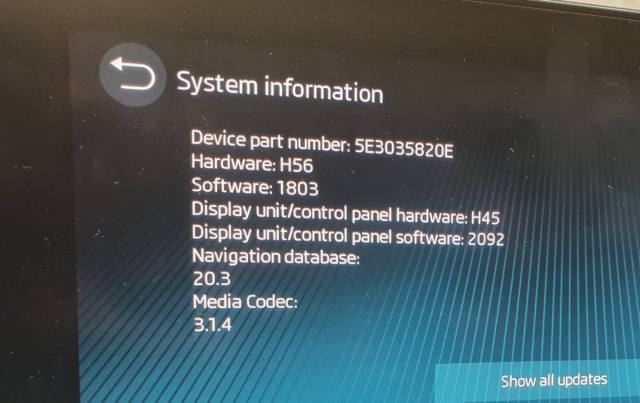

Am primit update-ul, am atasat poza cu statusul actual din infotainment. Din spusele angajatului de la Compexit am primit update la BCM si MIB, a durat spre 3 ore ca erau mai multe decat preconizau initial...
Ce am sesizat la prima vedere/folosire:
  • mi s-a resetat longterm usage in masina, in app este vizibil in continuare cel vechi bineinteles
  • au disparut destinatiile salvate la favorite din navigatie, desi setarile au ramas, in mod curios
  • au mai disparut niste setari pe ici pe colo
  • s-au restructurat niste meniuri (apasand SET arata altfel putin decat ianinte de ex.)
  • s-au schimbat backgroundurile la infotainment (aveam ceva verde cu linii care nu mai este)
  • cand am conectat telefonul la infotainment, mi-a aparut din start optiunea de Android Auto wireless, confirm, cu varianta asta merge, dar...
    • obviously, nu mai am acces la net, din moment ce m-am conectat la WiFi-ul masinii
    • daca intru in Waze de ex., imi calculeaza ruta la o destinatie, dar zice "No network connection" jos, unde apar optiunile de drum
    • Spotify merge, nu-mi dau seama cum, cred ca ia din cache-ul aplicatiei de pe telefon datele
    • telefonul imi afiseaza in continuu sa ma autentific in WiFi (aka in Cubic Telecom Portal), mi-am si facut cont din curiozitate, dar Romania nu apare in lista tarilor eligibile cand trebuie sa imi confirm contul, desi pe site la FAQ zice ca este disponibil serviciul si la noi... Voi ce ati facut aici? Fara conexiune la net, AA wireless isi pierde valoarea sincer...
  • in Skoda Connect am avut 2 erori la Vehicle Health Report cand am ridicat masina, care au disparut pe parcurs
  • mi-a aparut inca un update OTA(?) in notificarile din masina, nu imi dau seama daca e pe bune sau doar ceva ramasita de la procesul de update si nu am facut un drum suficient de lung cu masina sa ii dau download si install sa vad ce ii de capul lui...

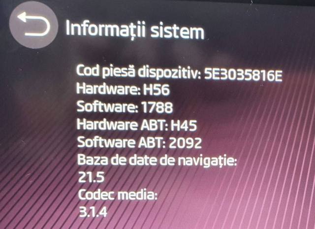

Păi, pare că ție ți-au schimbat complet display unit-ul (diferă Device Part number nou față de cel vechi).
Eu am ..6E, și sunt la versiunea software 1788. Culmea că versiunea hardware pentru panel este H45, mai nouă decât la tine.
La mine nu ține minte nimic din setările de navigație. Absolut nimic. Am oprit motorul (chiar și pentru 30 de secunde), se resetează tot. Plus alte probleme, pe care am învățat să le ignor. Urmare a reclamațiilor la reprezentanță, m-au anunțat că pe la începutul anului viitor vor scoate o versiune nouă, însă văd că la tine e pusă deja (știam de 1803 că e ultima, acum câteva săptămâni).
Mașina produsă pe la începutul lui martie.
Din câte îmi dau seama part number ăla e variabil. Hardware e constant.
1806 e ultima versiune, și pe forumurile din Germania asta primesc oamenii ca update.
A mea e produsă în noiembrie 2020, de aia diferența de hardware probabil (tu ai H56). De schimbat fizic nu au schimbat nimic, garantat, doar update de soft.
Legat de erorile tale cu navigația, nu știu ce să zic, cu softul de dinainte nu aveam așa ceva, vom vedea cum se comportă asta nouă.
Poți sa dai mai multe detalii, te rog? Ce legătura au șuruburile care prind volantul cu uleiul scurs?
