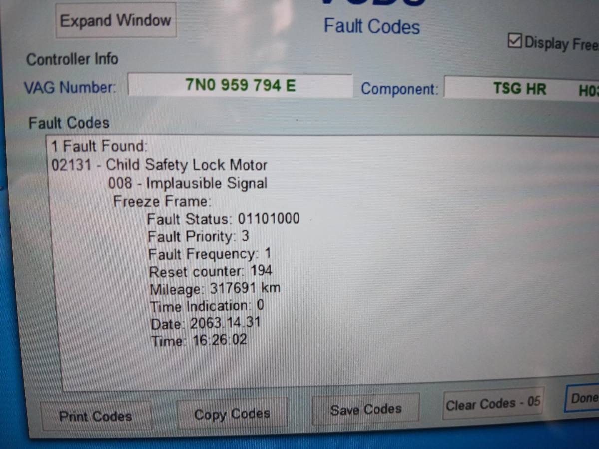

    Defectul asta e foarte uzual la Sharan/Alhambra, pentru a evita sa deschizi usa dreapta spate din interior in timpul alimentarii cu combustibil, VW a pus o limitare software. Daca masina vede clapeta de combustibil deschisa, blocheaza manerul din interior, pentru a nu rupe clapeta.
     La mine s-a defectat acu ceva ani, era stricat si actuatorul , nu mai bloca, l-am schimbat si becul de child lock s-a stins. Dupa putin timp a aparut din nou. Am schimbat iar actuatorul de clapeta combustibil, dar nu se mai stinge becul, manerul din interior ramane blocat.
     Ca o ultima solutie intentionez sa dau fata de usa jos si sa deconectez motorasul de child lock.  Daca are cineva o schema cu broasca/usa dreapta spate.
