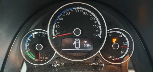

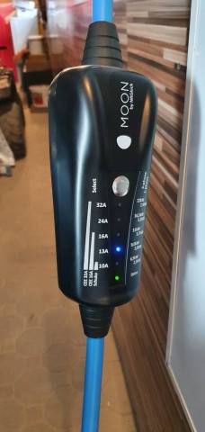

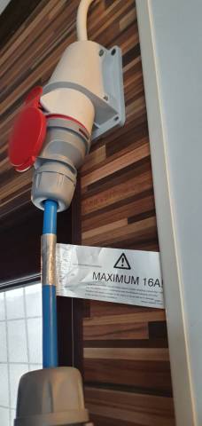

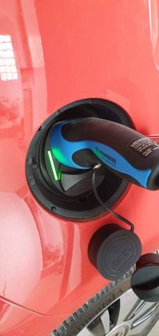

Avem aici una bucata stație Moon2Go pe trifazic la care este încărcat un Citigo-e IV. Mașina mea, care știe maxim 3.6 KW pe Type 2, zice ca se încarcă de la puțin sub 50% în 3 ore și 20 de minute, Citigo-ul se încarcă în 4:30 de la gol...
Daca colegul are instalata acea priza industriala trifazica si incarca un Citigo nu pot decat sa trag concluzia ca se poate, chiar daca masina trage curent doar pe doua faze. As fi curios sa aflu daca restul casei e pus doar pe o faza sau e conectata pe toate trei.
