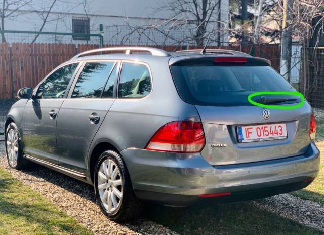

Bonus cumva mi-a cedat bratul de stergator de pe spate, s-a rupt plasticul in jurul acelei bucse metalice. Ori varsta ori s-a agatat cineva de el, pacat ca arata ca nou si avea si lamela bosch noua.
Brat nou ceva after pe care am pus lamela mea , bratul oem nou era aproape 300 ron.
