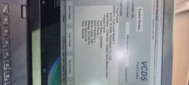

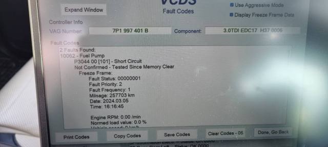

Am o eroare legata de senzor pompa motorina dar eroarea e pentru afisajul cu ceasurile din bord
Eroarea a fost gasita si stearsa la revizie si apoi peste 2 saptamani
Nu am nicio info exacta , masina a fost scanata la Nurvil
Eu nu am observat niciodata vreo problema cu afisarea niveulului motorinei in rezervor
Probabil e o eroare de comunicare cu afisajul , care apare aleator
Intrebarea e daca afecteaza cu ceva sau las asa pana apare o problema de afisare reala , pe care sa o observ si sa ma deranjeze

Aceste 2 erori le-am avut o singura data.... Ideea e ca atunci cand fac plinul, (cateodata) urca acul de tot si mai coboara o [cenzurat] 😁 Si cand conduc primii 50 de km urca acul inapoi la full si apoi incepe a cobora normal.
Eu nu am observat niciodata ca indicatia sa dea vreo eroare dar mai am momente cand ma uit si la drum cand conduc deci poate imi scapa
Si uite ca am uitat sa fac poza la eroare dar fac data viitoare la ITP ca o scanez iar
Stiu ca scria la eroare  despre senzorulul de combustibil dar legat de unitatea de afisare

In cazul tau pare ceva chiar acolo la senzor
Evident ca si in cazul meu poate fi de la senzor , e vorba de comunicarea cu afisajul din bord si asta inseamna oriunde pe traseul senzor - afisaj

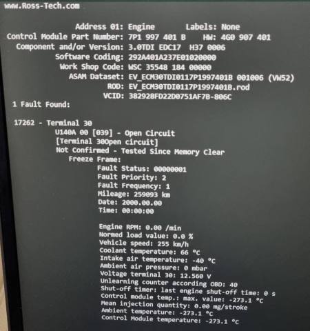

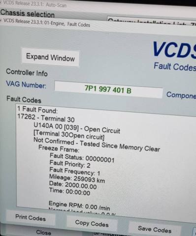

Un mic ajutor va rog... Am eroare de terminal 30 pe engine si nu pot scapa de ea. Se sterge dar reapare de fiecare data cand pun contactul.
Am schimbat Releu 614, am schimbat bateria verificat toate sigurantele si nimic.... am ramas fara idei 🤯
