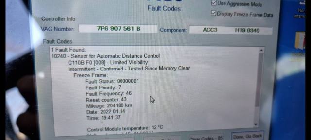

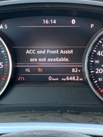

Salutare, 🤗 dețin un Touareg 7P cu ACC și front assist, iar de o perioada primesc eroare în bord ca ACC și front assist not available. Am pus laptopul pe ea si zice ca radarele au vizibilitate limitată. Menționez ca am curățat bine radarele și nu au nici urme de lovituri pe ele. Când opresc și repornesc mașina funcția revine dar se dezactivează din nou după câteva minute, cu același mesaj.

Multi ne-am intalnit cu acest mesaj in bord :) , eu de ex chiar sapt trecuta, faza ciudata a fost ca masina era parcata eram conectat cu diagnoza sa resetez intervalul service si ma trezesc din senin cu eroarea :))
Nu am avut aceeasi eroare, la mine a fost ceva cu intermitent..mi-a mai aparut si in urma cu 1 an si ceva si atunci am depistat ca unul dintre radare se misca putin.Radarele sunt prinse cu 3 suruburi cu ceva capsule de plastic care in timp se deterioreaza, eu am cumparat acest kit(sta inca in protbagaj), am facut programare la reprezentanta pt. recalibrare dar supriza ... am miscat putin de senzor si-a revenit si nu a mai aparut pana sapt trecuta, am sters eroarea si este totul ok.
Asa ca sfatul meu este sa verifici si prinderile.In cazul in care nu isi revine poti sa le faci o recalibrare.

Am tras de ele și nu se mișcă deloc, dar am sa verific prindere.
