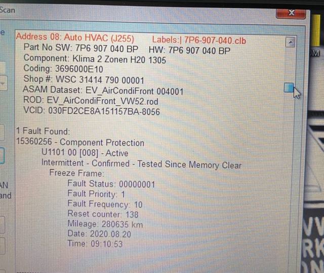

Buna ziua, ma poate ajuta cineva cu eroarea din imagine ? Asa am cumparat masina nu stiu daca a fost umblat/chimbat climatronic-ul. El functioneaza dar parca putin cam ciudat...
Intai scos component protection. Totusi, daca ea funcționează,  inseamna ca cineva deja a umblat si a facut ceva in acest sens, dar nu online,  posibil din eeprom....si poate sa fie una dintre cauzele proastei funcționari

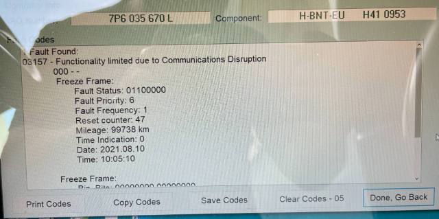

middle_of_nowhere
Nu reusesc sa gasesc info cu privire la aceasta eroare, care imi tot apare dupa fiecare stergere.
E vb de un Touareg 7P, 2015, 3.0.
Am atasat si un print screen al detaliilor erorii.
Ma puteti ajuta cu o informatie cu privire la componenta de la care ar veni?
Va multumesc.
Stima,
Bogdan Zaharia
Pune un autoscan complet al masinii
@middle_of_nowhere  nu era necesara deschiderea unui topic nou pentru o singura eroare cand era deja existent topic de erori pentru 7P , doar trebuia sa depui un efort minim sa folosesti functia search .  Te rog sa citesti regulamentul penru a evita astfel de situatii.
Considera acest mesaj un avertisment verbal  .

middle_of_nowhere
Doomy,
Imi cer scuze pentru situatie. Poate nu am folosit eu cuvintele cheie corecte la cautare. Am pus codul, dar nu am gasit nimic specific pentru eroarea mea.
Florin, am atasat fisierele.
Am observat, in timp ce rulam diagnosticul ,ca eroarea e data de catre RNS850. In timp ce acesta pornea/se oprea la testare, a aparut eroarea.
Va multumesc mult pentru intelegere.
Cu stima,
Bogdan Zaharia
Log-B221-99767km-61992mi.txtFetching info... Log-B221-WVGZZZ7PZGD018975-99767km-61992mi.txtFetching info...

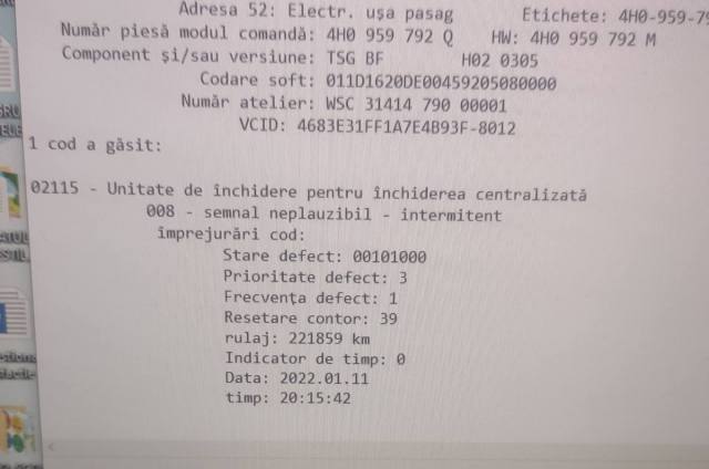

Salutare!!
Ma poate ajuta cineva cu o rezolvare?(Touareg 2013)
Inlocuire yala de la usa pasager, daca ai momente cand nu lucreaza.
