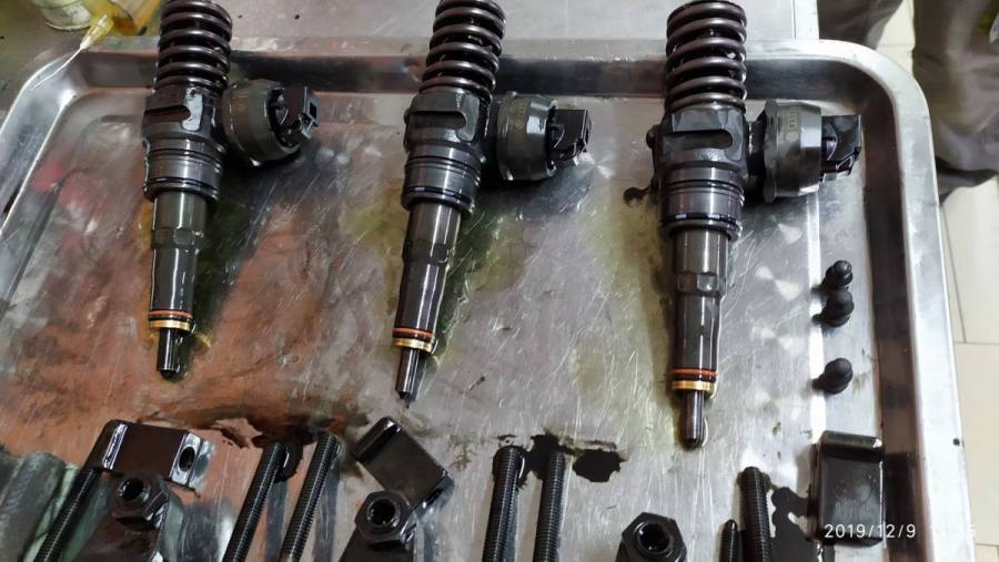

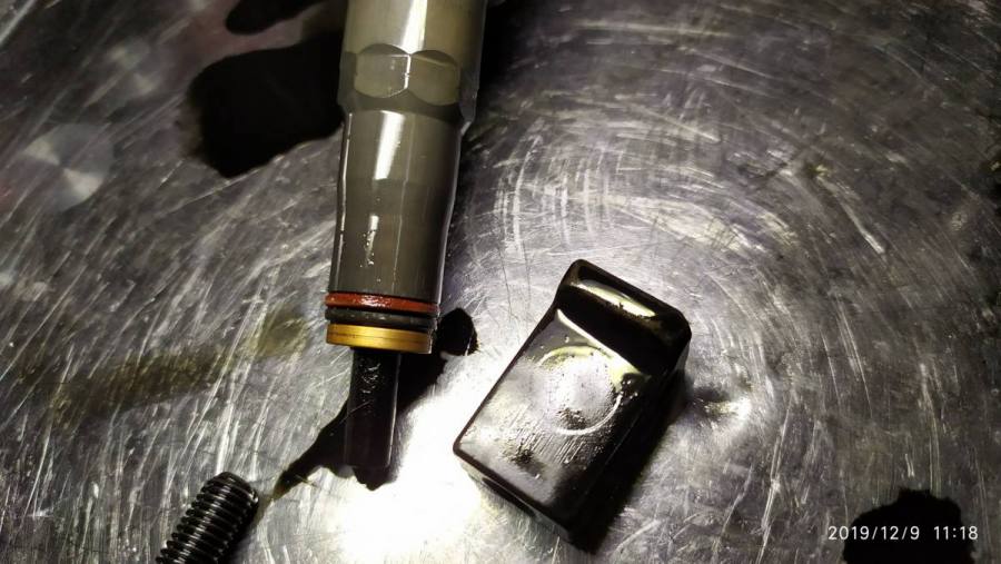

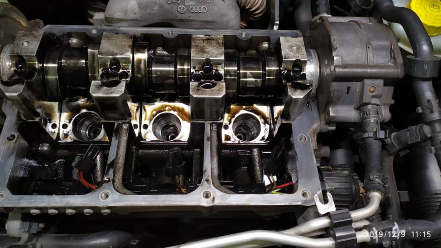

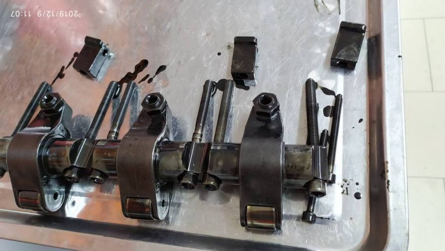

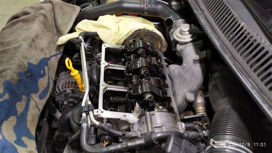

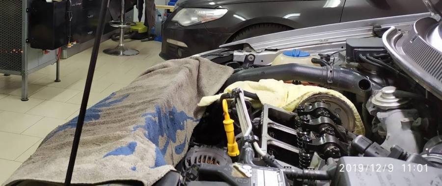

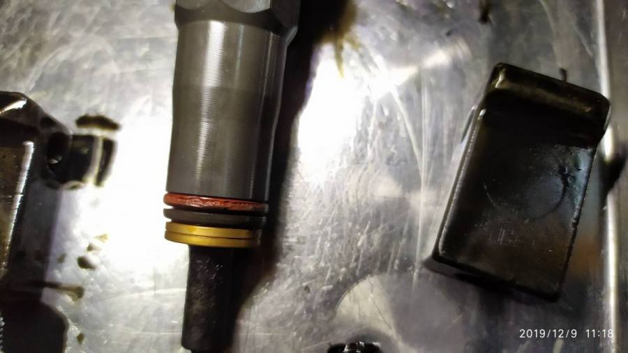

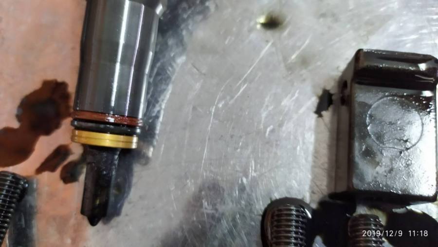

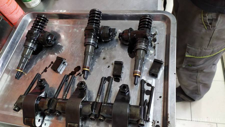

Deci, masina scotea fum la depasiri, cand intra in sarcina si consuma exagerat. La relanti avea un consum de (0,8 - 0,9) L/h. Am ajuns la momentul in care am inlocuit oringurile injectoarelor. Ca tot in cadrul acestei lucrari a fost reglat si avansul, probabil ca si acest reglaj a contribuit, la terminarea lucrarii, la disparitia fumului cand masina intra in sarcina si la revenirea consumului la parametrii initiali. Acum afiseaza un consum de 0,4L/h la relanti. In timpul lucrarii probabil ca s-au efectuat ceva reglaje, nu ma pricep, au mai fost inlocuite niste suruburi care prind injectorul de blocul motor si il tin cumva suspendat in acel lacas. Ca s-a mai descoperit un senzor cu probleme, senzorul G40 si ca tachetii au joc, aceste probleme deja reprezinta o lucrare viitoare care probabil va fi prezentata unde ii este locul. Cet este ca la terminarea lucrarii masina nu mai scoate fum la depasiri cand intra serios in sarcina si consumul si-a revenit. Voi pune cateva poze din timpul lucrarii. Imi pare rau ca nu am facut poze si in timpul strangerii suruburilor si a reglajelor efectuate.
