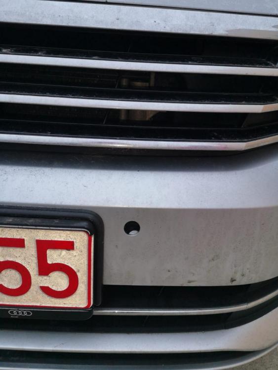

Zilele trecute cand am curatat unul din senzorii din bara fata  de gheata, pur si simplu a  intrat inauntru in bara.A mai patiti cineva asa si are o idee cum sa il scot fara sa dau bara jos?
Sau puteti sa imi recomandati un service in Timisoara( in afara de reprezentanta unde ma va usca de bani) unde as putea sa o duc sa il repozitioneze?
Mersi
1. Trebuie văzut de ce a căzut din suport... Are o ureche rupta... Suportul nu e ok... Etc. Altfel nu avea voie sa cada.
2. Unul... Pai care? Ca sa îți putem zice cum sa îl accesezi....
O sa pun ceva poze, am incercat sa bag mana pe sub , dar nu reusesc sa il  introduc in gaura, se pare ca are pe bara de ranforsare ceva protectie din polistiren ( burete nu stiu exact). Cred ca cel mai in masura ar fi sa imi dau bara jos, dar pe frigu asta mi-e sa nu crape ceva prinderi de plastic.  Interesant este ca am apasat pe fiecare in parte "putin" si am vazut ca si cel din stanga a intrat unpic , dart mie frica sa nu il apas mai tare sa intre de tot.
  IMG-20200107-WA0003.thumb.jpg.1719ce1585eb776ee2bf869560d017ab.jpg  IMG-20200107-WA0002.thumb.jpg.20145eb1a2f6612f2a7bbb4eb5df9f52.jpg  IMG-20200107-WA0004.thumb.jpg.140b06b0c29676d657db8ed4c0ac2180.jpg
Trebuie încercat cu grilele jos, sa vezi poate ai loc, fără sa demontezi bara. Tot asa, trebuie verificat de ce s-a întâmplat... Dacă senzorul are siguranță rupta... Sau suportul are ureche rupta... Ori e dezlipit... Ca sa remediezi problema, pe viitor
Am dat ieri grila centrala jos, nici gand sa ajungi la senzori, trebuie sa dau toata bara jos...
Da, atunci jos, din păcate.
