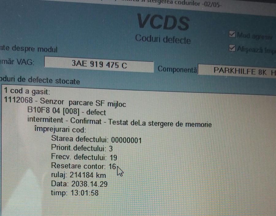

Salut din nou!
Referitor la problema intampinata la inceputul weekendului trecut, vin cu rezultate: pus tester pe ea, care a dat  ambii senzori cromati defecti (front mid left si front mid right)
M-am uitat mai atent si am vazut ca era umflat cromul pe ambii. Din cand in cand mai functioneaza, insa de cele nai multe ori piuie ca politia (un fel ds niii-nooo), alternand tonalitatile buzzerelor
Am sa incerc o comanda de pe siteul ala polonez.
Va multumesc mult si va doresc o saptamana reusita!
