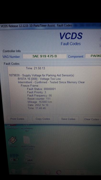

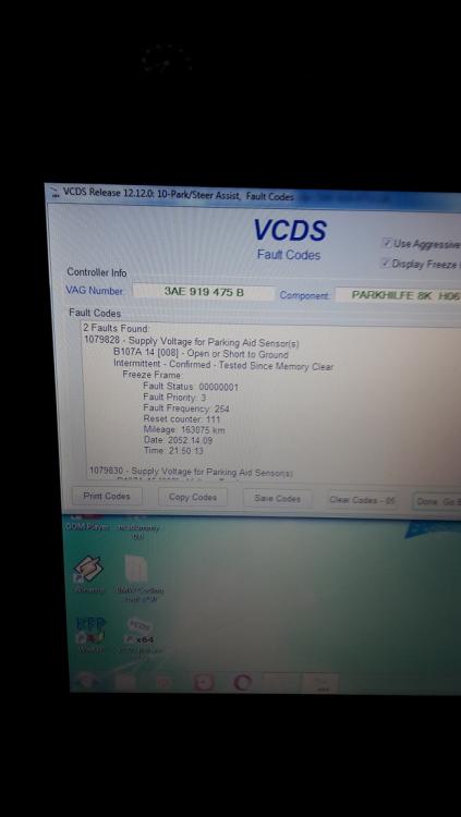

Ma poate indruma cineva ce este de facut cu aceste erori? Multumesc anticipat!
Ai un senzor in scurt, sau mai multi, sau un firca da la masa, trebuie vazut care este in scurt si inlocuit.
Cum as putea sa aflu care din senzori este in scurt sau da la masa?
scoti cate unul pe rand si verifici daca poti sterge eroarea cu tensiune prea mica, bineinteles ca o sa mai apara una cu senzorul scos.
