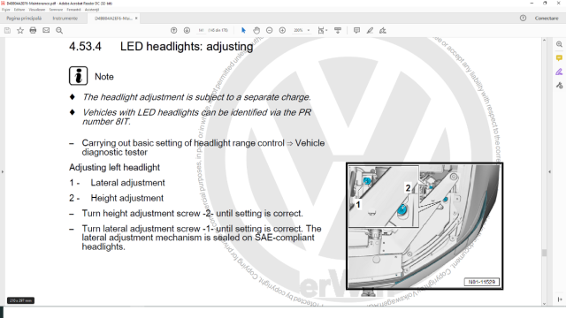

Salut
Știe cineva care este șurubul de reglaj pe verticala a unui far led basic?As vrea să le ridic puțin, faza scurta mi se pare ca este prea jos. Mulțumesc!
E inbusul ala alb care se vede in partea dreapta a pozei.
Sa-l ridic ar trebui strâns?Mulțumesc
Modificat de Manuel N.
Atentie la quote! Se sanctioneaza folosirea nejustificata!
Nu mai stiu exact dar pui masina in fata la un perete, aprinzi farurile si invarti de inbus.
ai doar doua variante.... deci, vezi in ce sens , cand invarti de el

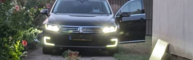

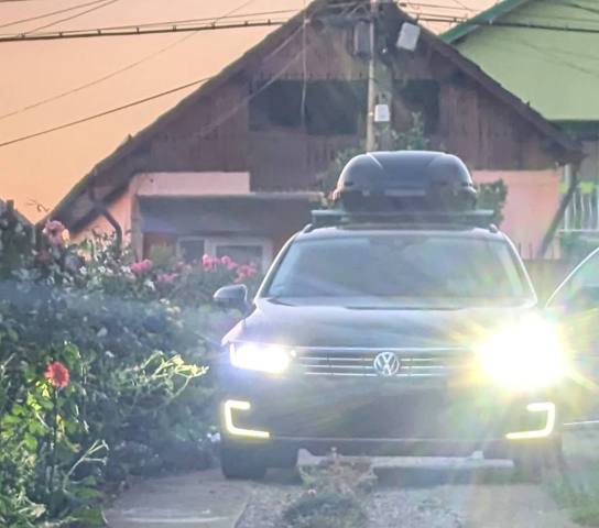

Am si eu o nelamurire. Am observat la masina mea ca lumina farului din dreapta are o portiune care nu este perfect la linie.
Am atasat videoclipul de mai jos, unde se vede ca la pornire farurile isi fac ajustarea, sus-jos stanga-dreapta, dar dupa aceea ramane o portiune care se duce putin mai sus, si care are si o culoare mov.
Ce mi se pare ciudat e ca daca opresc farurile si le pornesc din nou, in primele fractiuni de secunda ambele faruri au acea portiune mov indreptata usor in sus, dar farul din stanga isi face un mic reglaj, si dispare acea portiune. In schimb farul din dreapta nu isi face reglajul respectiv.
Se poate vedea in videoclipul de mai jos acel mic reglaj la 0:40.
Poate ma poate lamuri cineva care are faruri Led High daca este normal.
Nu prea imi place pentru ca am impresia ca cel din dreapta nu bate cum ar trebui.
Modificat de -sorin-

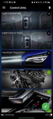

Ma confunt cu urmatoarea eroare ,, AFS cornering ligt error'', nu ma lasa sa folosesc faza lunga, masina este echipata cu LED HIGH.
Am facut o scanare cu OBD11 si eroare indica senzorul de balast/ nivel de pe puntea spate ca fiind defect ( short circuit to ground ), am inlocuit acest senzor, eroarea legata de acest senzor a disparut dar eroare ,, AFS cornering ligt error'' este inca prezenta si nu pot folosii faza lunga.
La ultima scanare am urmatoarele erori ce nu pot fi sterse :
- Modulul Central Electrics - Databus missing message - cod U112100
- Modulul Dashboard - Databus missing message - cod U112100
- Modulul Drivr Assistance - Databus missing message - cod U112100
Acest cod pare sa fie unul foarte generic...
Cineva care a mai intampinat probleme de genul ?
Fa o scanare cu vcds sau odis, sa ne uitam pe ea.....
49 minute în urmă, F l o r i n a scris:
Din păcate nu am acces momentan la VCDS, din ce observ pe OBD11, modulul de lumini este offline.
Ceva idei? Screenshot_20220719-175945_OBDeleven.thumb.jpg.9806d2985a83b0665a19337e1f7fa6d8.jpghistory.txt

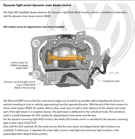

Am si eu o intrebare. Faruri led high, cu lupe de pe un passat B8 fata de B8.5 care e diferenta ? Am vazut ca constructiv sunt altfel facute, in sensul ca cele de la 8.5 nu par sa aiba lupe.
Zicea cineva ca cele B8.5 sunt de fapt matrix iar cele de pe B8 nu, ca la B8 umbrirea se face cu ceva diafragme...
Poate ma lamureste si pe mine cineva
Ambele avand DLA.
Passat-ul poate fi echipat cu 3 tipuri de faruri:
1. Halogen (lumina galbena, fără lupe, cu sistem tip oglinzi)
2. LED basic/simplu (fără lupe, cu sistem tip oglinzi)
3. Matrix (cu lupe)
Toate au DRL.

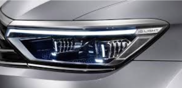

Da, doar ca intre varianta celor cu lupe facute intre ani 2015-2020 este altfel rezolvat DLA fata de cele care sunt fabricate dupa 2020.
Varianta B8:
Iar cele B8.5, umbrirea se face doar din leduri, si pe faruri este trecut IQ.LIGHT pe lateral
Vroiam sa stiu daca e diferenta mare intre cele 2 ca si functionalitate.
Cele de pe passat B8:
