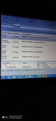

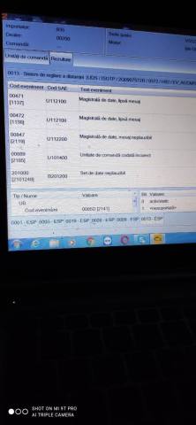

Sall....dupa inlocuirea unui far cu tot cu calculator trebuie facuta codare ceva mentionez ca farul este led cu oglinda.
Da. Pune o scanare sa vedem erorile
    Sistem de protectie activ...despre ce sa fie vrb.
