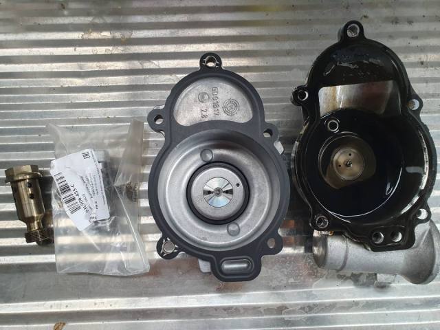

Problema pornire 2.0 TDI DDAA [VALVA VVT SCHIMBATA]
Olirusu
Am revenit cu niste raspunsuri legate de camele axelor, am masurat cu subleru diametru fiecarei came si am constatat ca diametrul camelor este de 3 marimi pe cate un piston,adica 2 au diametrul de 37,35mm, una este de 38,6mm, si una de 40,02 mm, aceleasi masuratori sunt la fiecare din cele 4 pistoane, cred ca asa este din fabrica si nu ca ar avea o uzura mare cum am crezut eu, nu stiu daca am foat destul de explicit,va multumesc pt timpul acordat
  • 5 months later...
Salutare, detin un Audi A4 B8.5 an 2015, 2.0 tdi 190 cp,  cod motor CNHA si intampin si eu problema cu pornirea grea si cateodata porneste si se opreste. Pe tester am eroare P0341 Camshaft Position Sensor (G40): Implausible Signal.Se poate ca si acest motor sa aibe problema cu valva VVT?Se cunosc ceva probleme in legatura cu valva pe motorul de 190 cp?
toate motoarele cu VVt pe admisie au problema cu pornirea la un moment dat, cand se blocheaza valva
