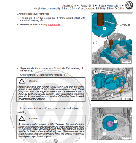

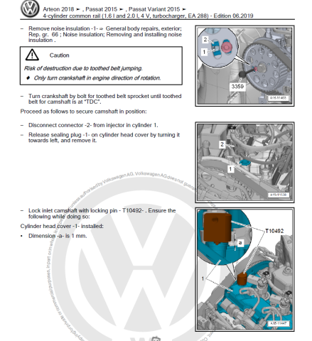

Vă salut.Aveam probleme cu prima pornire la rece la passat b8 2014,ieri am schimbat supapa VVT + carcasa(modelul nou) și acum martorul de la motor și cel de la bujii au rămas aprinse în bord,tremura motorul.mecanicul a zis că o să verifice problema, din cate știe el este o nesincronizare între noile piese și motor,dar piesele sunt cele care trebuie,au codul care trebuie și nu inteleg de ce sa fie problema asta.

A tras motorul la punct? A blocat axele intre ele? Daca nu, motorul nu e la punct.

Vroiam sa obtin doar cateva informatii pentru al ajuta pe mecanic sa nu faca precum altii care au schimbat valva vvt fara a bloca distributia . Deci trebui demontate capacele de plastic superior si inferior care apără  distributia , invartit vibrochenul pana la PMC, si dupa blocheaza vibrochenul si camele , astia sunt pasii nu ?

Da,cauta alt mecanic ,unul care are cunostintele necesare ( elsawin/erwin)
Deci se poate schimba valva vvt si blocand doar pinionul la axele cu came , nu mai trebui demontat si jos la vilbrochen ? Zic bine ?
