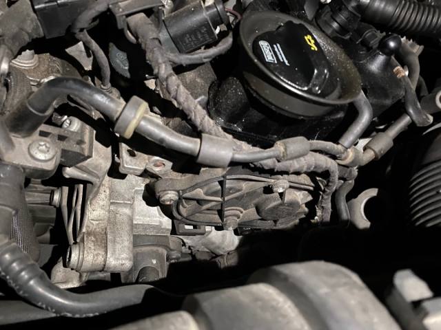

Salutare. Atasez o poza cu motorul meu, 2.0 TDI CUPA 184, euro 5, de pe Seat Leon FR 2015.
Sunt eu neatent(sau mai bine spus chior) sau motorul meu nu are VVT?
De curand porneste greu doar la rece, daca o las mai mult de 12 ore sa zicem. Intr-o seara, cu mult timp inainte sa am problema chiar am comparat motorul meu cu CUNA unui prieten pus pe aceeasi masina si am observat ca el avea in plus VVT-ul, cel mare, varianta veche. Mie imi pare ca nu am niciuna din variantele prezentate in clipul lui Diangnose Dan.
Coincidenta este ca a inceput sa porneasca greu din prima zi de cand o parchez la subteran, nu vad insa ce legatura ar avea…poate are cineva vreo idee.
Se vede clar ca acolo e un capac orb, unde ar fi fost modulul pentru VVT la motoarele care sunt echipate cu asa ceva. In concluzie, nu are VVT.
