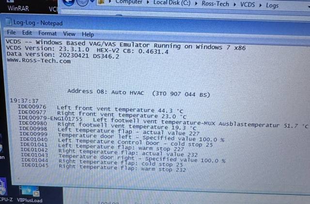

Atasez si poza cu valori senzori si clapete din VCDS,nu stiu daca va mai erau necesari si alti parametrii pt o interpretare cat mai corecta.

Dupa valorile afisate pare sa fie calorifer partial infundat. Pozitia motoraselor se vede ca este pe maxim cald, insa diferenta de temperatura este foarte mare.
Si eu inclin spre calorifer,deoarece nu baga cald pe nicaieri pe partea dreapta,doar atunci cand motorul este rece si functioneaza rezistenta auxiliara de incalzire scoate ceva caldura pe fantele din dreapta.
Dupa ce temperatura antigelului ajunge la “90,partea dreapta moare ca debit si ca temperatura,atunci cand clima este pe Auto.
Asta e dilema mea,daca este normal sa scada si ca debit de aer.

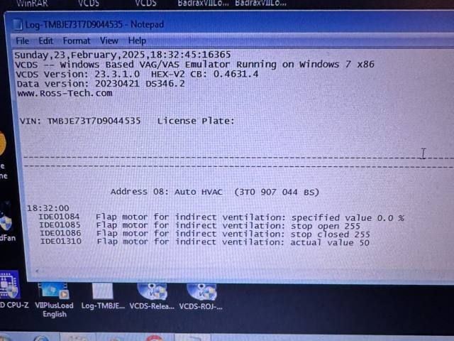

Revin si eu la problema mea,referitor nefunctionarea cadurii  pe partea dreapta si mai atasez o poza cu valorile,clapetelor pentru ventilatie indirectă(Apa era la “90 clima pe Auto pe 23 de grade),In speranta ca ne vor ajuta mai mult pentru diagnosticarea cat mai corectă a problemei. Nu stiu daca au relevanța in cazul meu.
Astept parerile voastre si Vă multumesc

in ultima poza nu ai pus ce era mai important, temperaturile aerului pe gurile de iesire

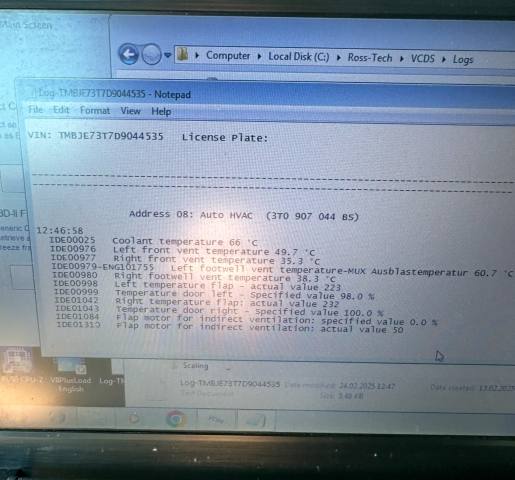

Sunt puse in postul anterior de mai sus,44-50 grade stanga si 19-24 grade dreapta,le am verificat si erau similare cu cele din prima poza.Totusi ma gandesc ca dacă ar fi fost probleme la motorase(clapete),nu ar fi facut cald pe dreapta,nici cand motorul este rece si intra rezistenta auxiliara,cu toate ca este si atunci o diferenta intre senzori de 5 max 10 grade,de aceea inclin sa cred ca este caloriferul partial infundat cum zicea si @davidut5
Am facut si o poza cu motorul rece,si rezistența auxiliara activă.
Modificat de Skampia
Calorifer infundat, se schimba dupa spalarea instalatieo cu solutiile recomandate de VW si inlocuire antigel.
