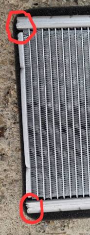

Salut! Astazi m-am hotarat sa schimb caloriferul la un Passat B6. Pe cel vechi l-am dat foarte greu jos in ceea ce priveste demufarea tevilor din imagine, cu ajutorul altei persoane ce facea joc la tevi din compartimentul motor si eu incercand demufarea pe la podul pedalier.
Am facut comparatia intre cel vechi si cel nou, sunt identice, cel nou neavand oringurile asa ca le-am luat de pe cel vechi. Problema cea mai mare fiind ca dupa o ora de chinuiala incercand mufarea tevilor, mai mult de atat nu pot obtine…

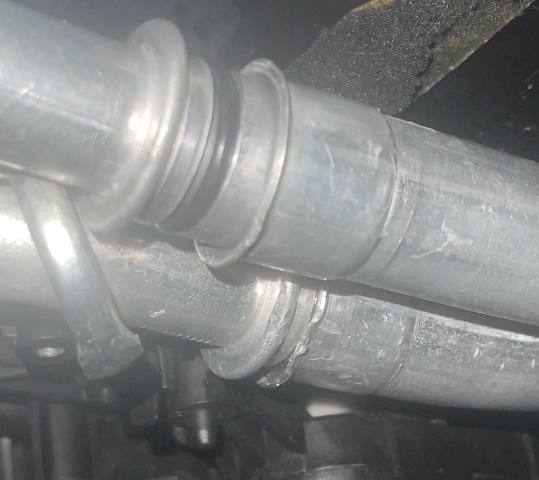

Buza de la una dintre tevi din imagine s-a strambat foarte usor cand am incercat incet apropierea cu un patent.
Totul este demontat, mai este nevoie doar de mufarea tevilor si totusi nu reusesc. Este cineva din Bucuresti care a mai facut asta sau chiar un mecanic si ma poate ajuta contra cost la locatie? Multumesc!
Acum, dupa ce le-ai deformat slabe sanse sa mai etanseze. Radiatorul nou este Denso ?
Trebui sa iei setul de garnituri originale, altele nu prea se potrivesc.
Radiatorul nou nu este Denso. Am comandat Denso dar am fost sunat ca nu mai este pe stoc si este de la alta firma care se potriveste conform seriei de sasiu.
si cel vechi de pe masina care este Denso a iesit extrem de greu, oringurile de pe cel nou sunt luate de pe cel vechi care a fost montat pe masina.
Dar mai mult decat se vede in poza nu intra, cam o ora am tot incercat si cu ajutorul altei persoane sa faca joc la tevi din compartimentul motor si eu de la podul pedalier in toate partile si nimic…chiar si in starea in care se vede in poza a fost foarte greu sa intre pana acolo.
Am facut si comparatia intre cel vechi si cel nou si sunt identice ca marime, dimensiune tevi si diametru la gauri.
Imi spunea cineva ca mai este un surub intre cele doua tevi din compartimentul motor care trebuie desfacut, nu stiu la ce foloseste, acela nu l-am scos. Posibil sa ma incurce acela?
M-am dat batut si am lasat totul asa pana maine sa gasesc o alternativa, poate cineva care se poate deplasa (sunt din Bucuresti) sa ma ajute contracost.
Abia spre sfarsit dupa ce m-am chinuit o ora sa intre tevile am incercat putin cu patentul si s-a facut o usoara deformare, deci nici inainte de asta nu se mufau…vad ca la alte persoane a fost relativ usoara etansarea, nu stiu de ce la mine se intampla asa.
