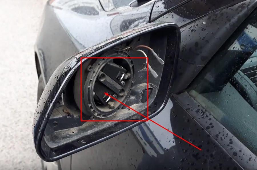

Vreau sa inlocuiesc oglinda si am facut rost de un corp exact ca in poza de mai jos.
Ca sa nu mai demontez carcasa din plastic de pe masina, pot schimba doar miezul ala rotund din interior, in care sunt prinse arcurile alea subtiri si lungi?
Pe net nu am gasit niciun tutorial.
De ce sa inlocuiesti suportul de fixare al oglinzii? Inlocuieste doar oglinda.
Am incercat cu o oglinda noua dar nu sta fixata cum trebuie, oricat as presa-o.
SA fie din cauza ca e un aftermarket si extrem de ieftina ?
Nu am gasit doar geamul original si am luat un after market nou, la 30 lei.
Daca am vazut ca nu se potriveste l-am returnat si am cumparat un geam cu tot cu cutia din plastic, insa mi-e frica sa scot geamul si sa-l pun la a mea...sa nu se sparga sau sa se rupa clipsurile alea mici din plastic.

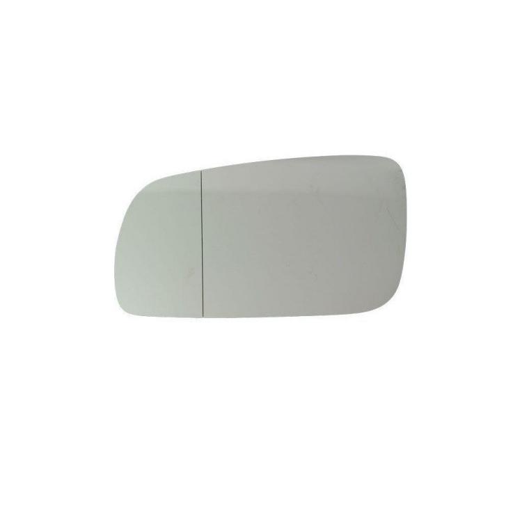

Oglinda retrovizoare stanga (sticla) originala poate fi si de-a-ntregul sau doar cu linia verticala ca in poza?
Am vazut pe olx ca sunt multe de-a-ntregul si nu stiu daca sunt originale sau daca au fost schimbate.
Modificat de ekoly

Varianta 1: demontezi miezul de la oglinda de pe masina, si vei folosi miezul de la oglinda  ,,de care ai facut rost" sau ,,geam cu tot cu cutia din plastic".
Varianta 2: prima oglinda de care ,,ai facut rost", va fi montata pe masina. Vei folosi ,,scoica" de la oglinda de pe masina, sa  nu fie o oglinda galbena iar cealalta neagra. Trebuie doar curaj. Curaj ai, dar ti-e frica sa-l folosesti.
Varianta 3: va trebui sa apelezi la persoane care au curajul, pricepere pentru a inlocui o sticla, oglinda, carcasa, ce doresti tu.
