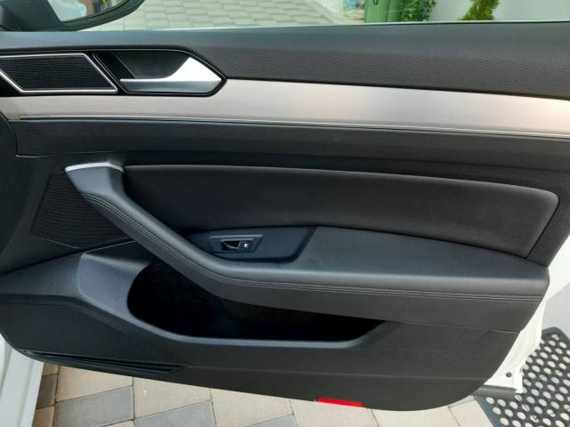

Sper ca zilele urmatoare sa adaug 2 upgrade-uri de efect: evacuari false si lumini ambientale pentru usi. Cand le-am achizitionat nu stiam ca sunt cele color. ?

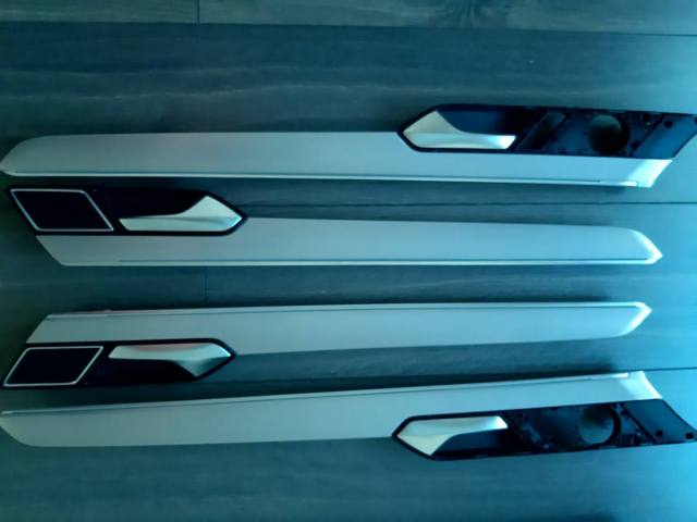

Interesant. De unde si cu cat ai luat ornamentele cu leduri pentru usi? Le ai si pe cele din bord? Ca montaj, le pui in locul celor din usi, mai necesita alte componente pentru a le utiliza?
Ai o masina foarte faina, sa te bucuri de ea!
Modificat de Catalin M
Salut @Catalin M.Trimurile cu led le-am cumparat in iarna cu 600 lei de aici : https://dezmembrariautomobile.ro/
Le am doar pe cele de pe usi. Cele de bord chiar nu inteleg de ce sunt asa greu de gasit.
Mai sunt necesare mufele de la trimuri  + cablaj + codarea. Codarea o am deja facuta .

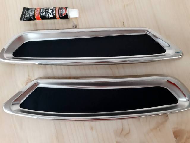

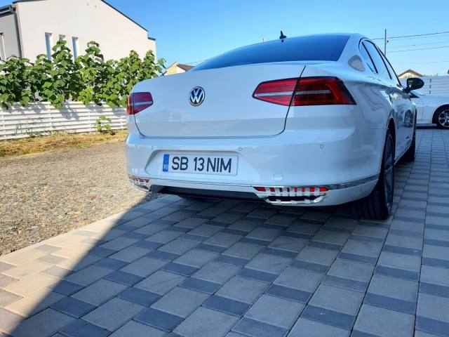

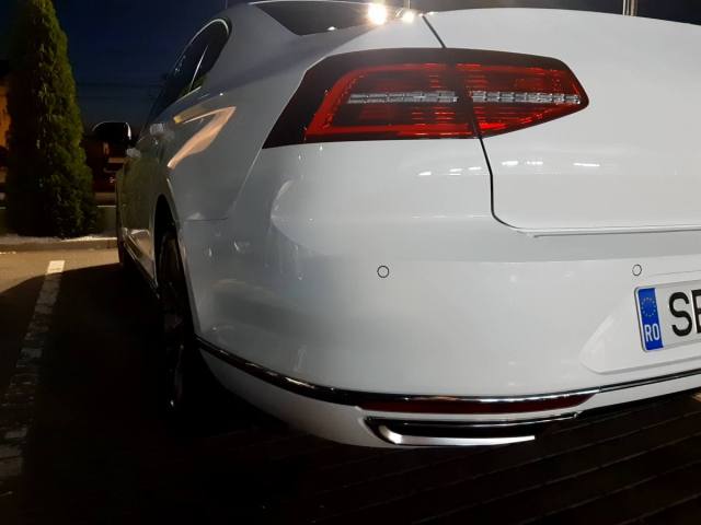

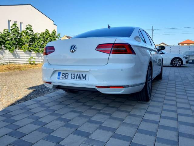

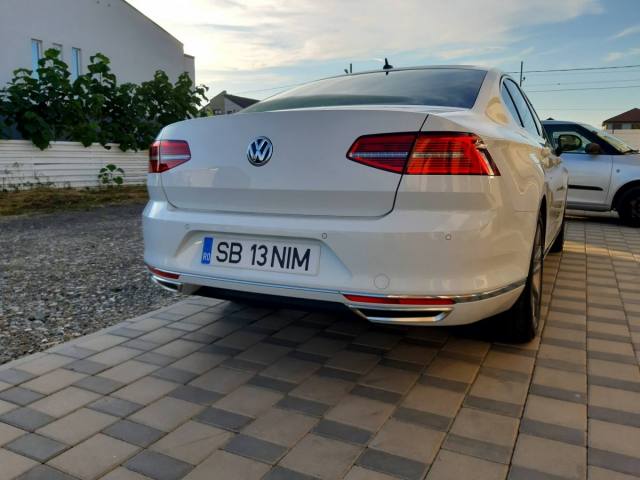

Am terminat si cu "evacuarile".
Arata un pic mai completa.

Am montat trimurile noi cu led dar din pacate nu sunt functionale. Nu gasesc deloc informatiile necesare despre legarea lor. ( Sunt calculatoare doar in usiile fata , in spate nu exista). Mai cercetez.

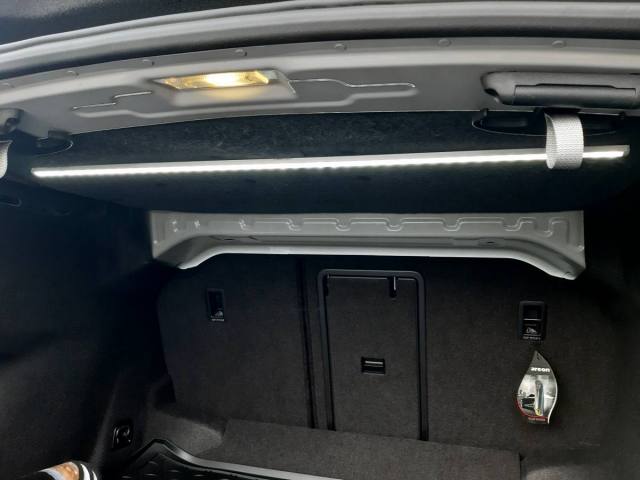

Una calda : un mic upgrade la portbagaj : capitonaj pe partea de sus.  Ma cam enerva lipsa lui. Acum pare mai complet : 2 carlige de cumparaturi,capitonaj si banda cu leduri.

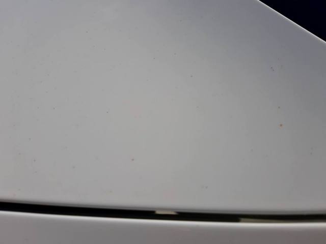

Una rece : vecinii mei au lucrat cu ceva metal. Vad ca trebuie iarasi decomtaminata. E plina de puncte minuscule de rugina. Cu putina rabdare se rezolva.

Una din "placerile" de a avea o masina alba.
Nu cred ca este vina vecinilor. Si la mine apar aceste pete. Este gudron si/sau bitum de pe asfalt. Sunt diverse solutii speciale pentru problema asta.
Din pacate e de la vecini. In zona asta ( case noi) se lucreaza la greu plus ca sunt acasa si de 2 sapt nu am plecat nicaieri. O sa folosesc ca data trecuta : sonax si "clay bar" + ceara. Aceeasi operatiune am facut- o si acum 2 sapt.

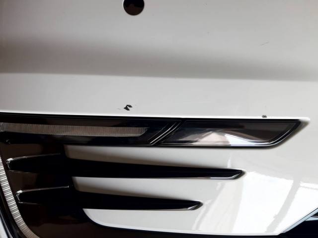

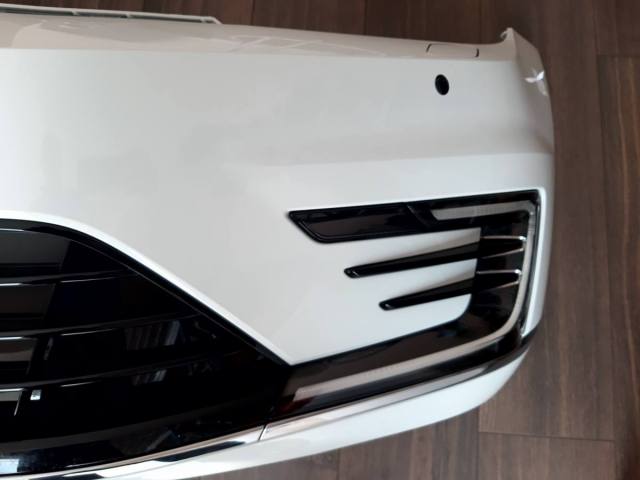

Am facut o "prostie" ? . Bara e aproape noua cu mici puncte/defecte.
Masina nu e GTE dar o sa aiba un GT look.
Modificat de mirceateodor

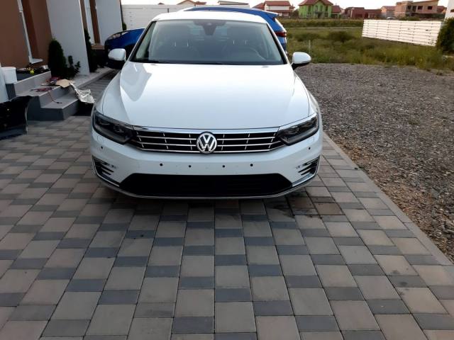

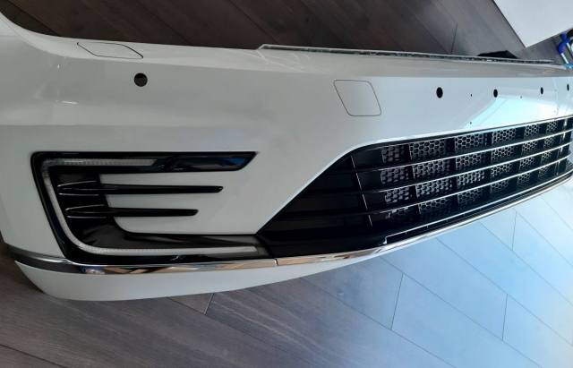

Am curat bara si remediat un pic punctele sarite. Am adaugat un pic de fagure sunt grila pentru look si protectia radiatoarele. "Ochiurile" astea mari lasate din fabrica sunt cam periculoase.
Cu bara asta chiar are "fata" de stormtrooper. ?

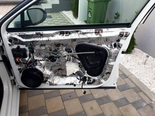

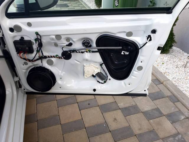

Bara mai asteapta un pic. Pana atunci incerc sa fac "liniste " in masina.

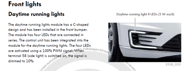

Sa ne spui cum alimentezi “C”-ul de la bara de GTE sa faca DRL. Sau cum te-ai gandit sa functioneze.
Spor !
Mersi frumos @mihai p.
O sa incerc sa le alimentez asa

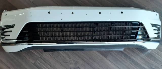

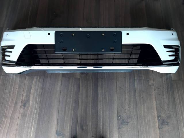

Mai am de tras doar 2 fire de PWM in mufa principala. Restul pinilor sunt similari cu bara normala. Am vrut la un moment dat sa le pun pe "pozitia de ceata".

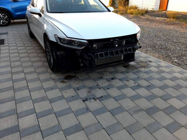

Am testat sa vad cum se potriveste noua bara. Nu am reusit mai mult ca la ora asta ma ciuruiesc tantarii. Pana acum , compatibilitate : 99%. Cateva urechi de clipsare de sub grila sunt decalati la bara de GTE. Maine incerc ca montez senzorii,  firele de pwm si adaptarea clipsuriilor.

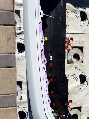

Dupa montarea barii pot spune asa : 6 clipsuri superioare difera ca pozitie in comparatie cu bara normala.( mov - clipsuriile de la bata normala). Aici a fost un pic mai greu sa le mut, plus ca a trebui sa fie ramforsate cu plasa metalica. La imbinarea cu grila au fost decalate 4 clipsuri. Aici solutia a fost simpla: Sa maresc gauriile in bara. Restul s-a potrivit perfect.
Am aprins si DRL-uriile im bara.Revin cu poze.
Gata. GT look.

E mai galagios passatul decat Audiul A4? Ma refer la zgomot de rulare si vant; se simte diferenta dupa insonorizare?
