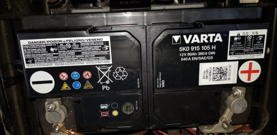

Atasez foto cu acumulatorul actual. Nu stiu daca e special pt auxiliar sau daca a fost inlocuit cu alt tip...

Cumpără unul cu tehnologia AGM
Multumesc pentru sfat
Multumesc pt sfat.  Am cumparat Baterie auto Varta AGM 80AH START-STOP 580901080 F21.
