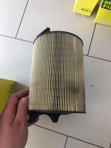

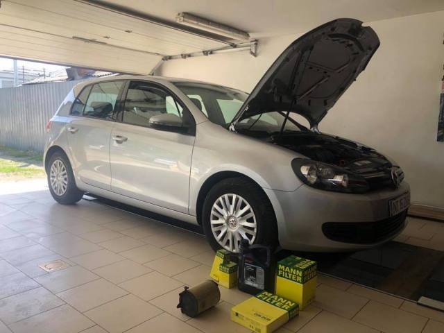

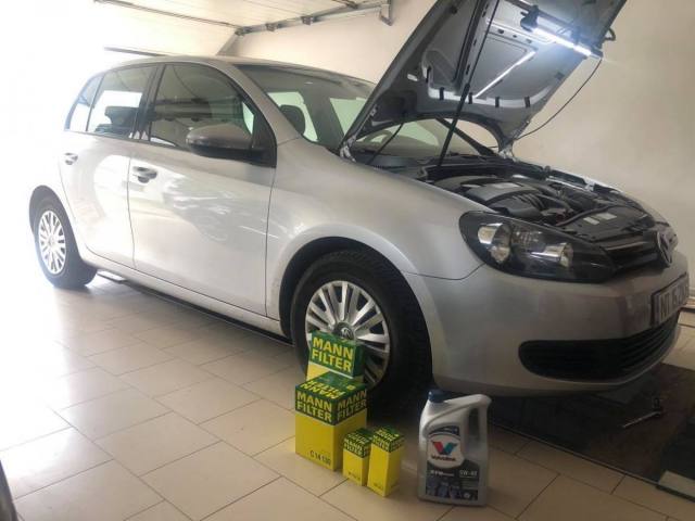

Am revenit la farmacia colegului @EEXCALADE Catalin, am schimbat uleiul si filtrele si o verificare generala. Dupa cum spunea si Catalin masina e in stare foarte buna si alaturi de cateva retrofituri va fi un membru de nadejde.
Asadar filtrul era din 2016, dar super clean, uleiul la fel schimbat in 2018, dar curat. Momentan 135,580 km and counting...

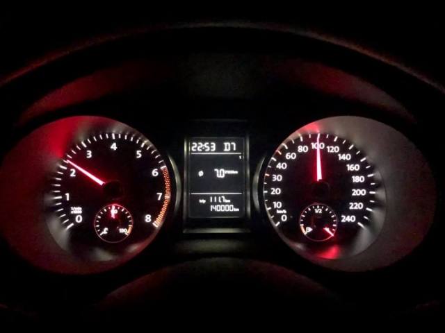

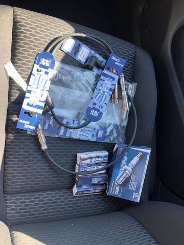

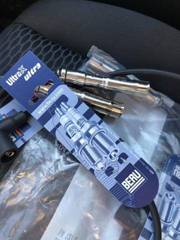

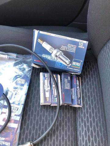

Masinuta s-a incapatanat sa faca ceva mofturi inainte de pragul de 140,000 km, asadar la un moment dat random, a aparut check engine alaturi de ESP in bord, masina a inceput sa tremure si sa mearga in socuri. Ce sa vezi ? Misfire cylinder 4, nu mai primea benzina pe cilindru 4, de vina fiind fisa numarul 4, alaturi de bujii. Am schimbat asadar bujiile si fisele zilele trecute, sperand ca de acum sa nu mai apara probleme. Aseara am implinit si 140,000 km si aproape 7,000 km de cand e pe meleaguri romanesti.
Nu stiu daca trebuia sa schimbi neaparat fisele , datorita faptului ca motorul a fost spalat mai mult ca sigul au oxidat . Eu am patit o data asa , si tot dupa o spalare a motorului ( 2 luni dupa spalare ) , dar am rezolvat cu un spray de contacte ! Au trecut 4 ani de atunci si probleme nu am mai avut !
Eh, mi-am luat si eu de o grija pe termen lung, nu ca ar fi costat o avere :D Multam oricum de sfat, Florine !

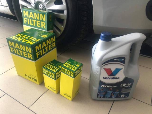

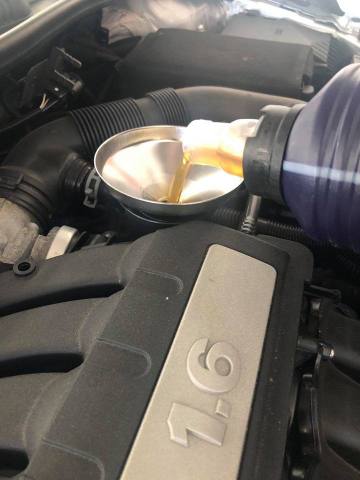

Am ajuns la o cifra interesanta, aproape de 145,000 km si aproape de 10,000 km ( usor cam mult decat imi propusesem inital  ) de la schimbul de ulei si filtre. Am venit in vizita la colegul @EEXCALADEsa vad daca farmacia e deschisa in continuare :)
N-am mai continuat traditia cu uleiul celor de la Rowe, chiar daca in Germania a primit la ultimele revizii doar astfel de ulei. Mi s-a parut un ulei slabut ( gurmand ) la turatii mari, avand un condus usor sportiv urban (*chiar daca nu ma ajuta caii de sub capota ), astfel am completat la 1,000 km circa 200 ml de ulei, mi s-a parut usor mult, nefiind obisnuit sa completez regulat. Vedem ce o fi cu Valvoline....la Audi folosind mai bine de 50,000 km fara probleme.

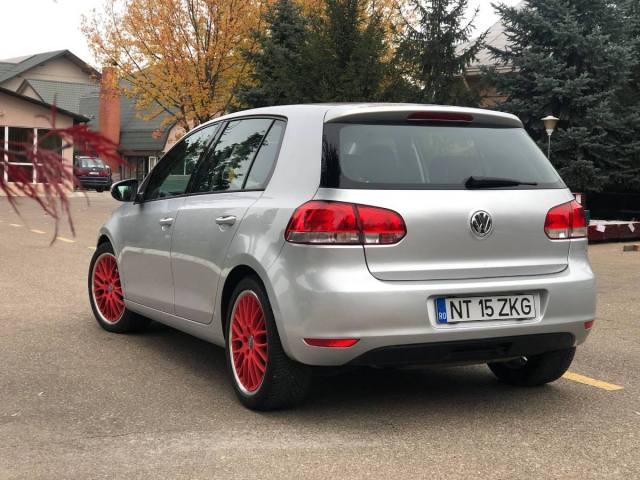

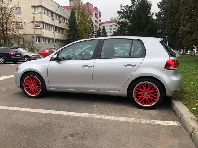

(...) avand in vedere ca am ramas cu jantele BBS dupa vanzarea A3-ului, am zis sa scot golful din anonimat si sa le urc sus ! :)
Estetic e alta masina, tehnic....e alta masina dar negativ, acum micile gropi iti ofera batai de cap si de la 1,6 mpi a devenit 1,4 i
Merita o folie pe geamuri acum...
Felicitari, intretii exemplar masina. Eu am avut acelasi motor pe Golf V si am constatat ca Liqui Molly il facea cel mai fericit.
In ceea ce priveste jante, pot sa zic ca nu imi place cum dau pe masina,sincer le trebuie alta culoare ca sa mearga cu masina my 2 cents.
Sunt pe 17?
Mersi de sfaturi @Yasmin!
Legat de jante, e “love it or hate it” cum spune americanul. Nu prea exista cale de mijloc, însă la mine a fost o decizie ușoară, aveam de ales sa rulez cu 15 tabla sau bbs 18, așadar am rămas la ideea de a rula cu jante roșii :) având in vedere ca mai merge și soția cu ea, poate i se potrivesc mai bine !
Jantele sunt modulare R18, făcute de BBS și au fost montate pe A3-urile cu pachet sport fabricate între 2006-2010. Recondionatul acestora acum 2 ani a costat destul de mult și nu m-a lăsat inima sa mă despart de ele pe o suma derizorie.

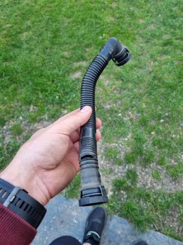

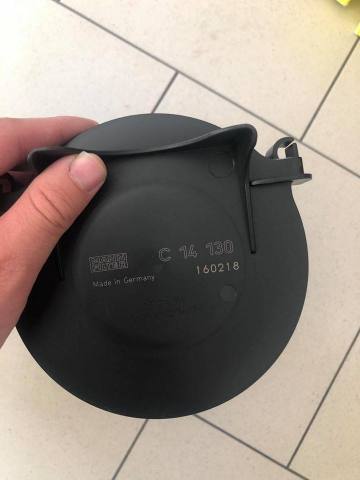

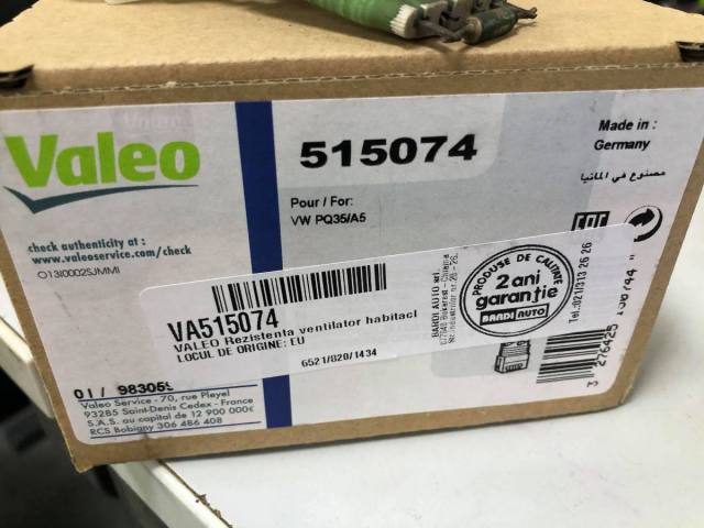

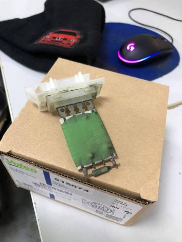

Vad ca de fiecare data cand se apropie schimbul de ulei, mai "tuseste" putin Golful. Ieri a fost vremea rezistentei de ventilator, practic mergea numai in treapta a 4-a de viteza. Am pus-o pe seama frigului, dar nu cred ca are vreo legatura. 100 lei si am rezolvat problema, se schimba destul de usor...
In rest ne apropiem de 10,000 km de la ultimul schimb de ulei, probabil voi merge tot pe Valvoline, care s-a dovedit a fi mai putin gurmand.
54.thumb.jpg.f110f0e954a3c4abf8d0cbcec15d39da.jpg   55.thumb.jpg.c5fbddf7dc12407419930706415dee9a.jpg
am schimbat si eu piesa aia la golf.
de fpt am reparat-o , se strica acea piesa pica circulara din capat (rezistenta cred ca se cheama).2 lei si putin cositor.
daca mai ai piesa veche si un multimetru, masoara...sunt curios daca e aceeasi problema ;)

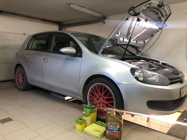

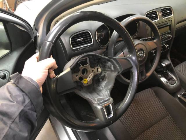

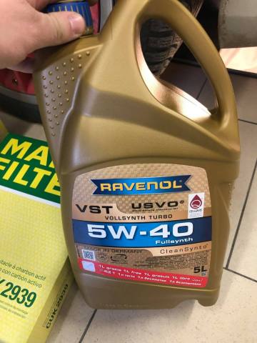

Data aceasta am fortat putin intervalul de schimb al uleiului si am ajuns la 12,150 km cu uleiul celor de la Valvoline. Dupa Rowe Multi-formula, Valvoline SynPower am zis sa dau o sansa si celor de la Ravenol VST Usvo, poate gasesc un ulei sa se preteze cel mai bine pe motoras. Astfel, l-am necajit din nou pe colegul Catalin, si am fost in vizita la farmacie. Masina e in parametri si a primit un mic cadou pe care mi-l si sugerau unii colegi inca de la inceput - volanul de piele. Aduce o nota frumoasa la interior, si ofera o priza mult mai buna la prindere, ma declar multumit de micul upgrade.
Multam fain !:D
Se pot adauga si ulterior, l-am prins la pret prea bun pentru a fi ratat, si n-am mai stat pe ganduri.
Cum se comporta cu noul ulei ? Aici marefer la consum . Tot asa gurmand este ? La mine daca merg linistit 90- 100 km/ h nu pisca nimic ,daca trec de 100 incepe sa fie gurmand .
M-am speriat un pic am facut sitest de compresie dar au iesit foarte bine valorile .
