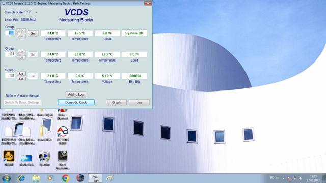

Temperatura lichidului de racire citita cu vcds de pe ECU la rece indica 24 de grade, temperatura citita pe cesurile de bord la rece indica 17 grade, aici pare a fi o problema.

@F l o r i n  Am incercat sa pornesc cu mufa scoasa la G62, bineinteles ca nu porneste, temperatura creste brusc la 60 de grade pe ECU, cu mufa conectata teperatura este undeva pe la 22 de grade. Atasez cateva printuri si 2 log-uri, unul este facut dupa factory reset la ECU, atunci porneste la sfert.

Dupa reset, aceeasi temp o arata?
Eu cred că este prea mică diferenţa ca să fie o problemă. Chiar şi la un senzor nou OEM tot va fi o diferenţă de câteva grade. Eu când am observat la a mea că porneşte greu diferenţa era de zeci de grade.

am pornit motorul cu mufa scoasa si temperatura urca progresiv de 60 de grade pana la 90, inseamna ca ecu simuleaza aceste valori, daca opresc motorul si il pornesc iar temperatura scade din nou la 60 si creste progresiv pana la 90
Da, cu mufa scoasă ECU înlocuieşte la pornire valoarea temperaturii cu una default (la diesel este ceva gen -45 grade, la tine ce temperatură indică vcds cu mufa scoasă şi doar cu contactul pus?) iar după pornire calculează nişte valori în funcţie de informaţiile primite de la ceilalţi senzori.
