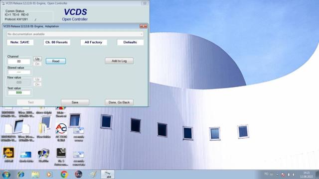

daca dau reset la ECU( la valorile default)
Cum faci asta?

Lupo_bv In VCDS, Engine-adaptare-canalul 1-introduc valoare 00-save, si apare ca ecu a revenit la valori default.

Si totusi de ce porneste normal dupa acest reset?

 Am adaptat clapeta si tot asa face, o sa fac maine mai multe teste si revin. Nu cred ca senzorul de turatie are ceva pt ca dupa reset la ECU(valorile default) porneste la sfert, banuiesc ceva in neregula pe la clapeta de acceleratie.
