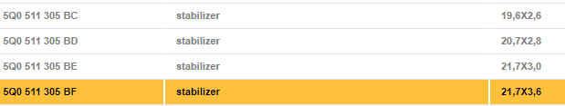

Nu conteaza doar diametrul exterior - difera si grosimea peretelui de la un model la altul. Difera si in functie de optiuni (DCC-ul vine cu bare mai "groase")
7R-ul cu DCC are 24X3,8 pe fata si 21,7X3,6 pe spate
Pe Golf 7 4Motion sunt urmatoarele variante (in functie de echipare si motorizare) (pe spate)
Si da, Tiguan-ul si 7R-ul (ambele cu DCC) folosesc aceeasi bara pe spate, acelasi cod. Pe cand in fata Tiguan-ul are 25mm

Multumesc Cezar, acelasi dimensiuni le-am gasit si eu . Incerc sa le caut si pe cele de Kodiaq RS. Eu incerc sa scap de balansul lateral al masinii.
Am comandat si distantiere de 30mm pentru spate si 20mm pentru fata, le astept saptamana viitoare. Mai imi raman 5-7 mm spatiu de manevra pentru geometrie. Sper sa fie suficient.
